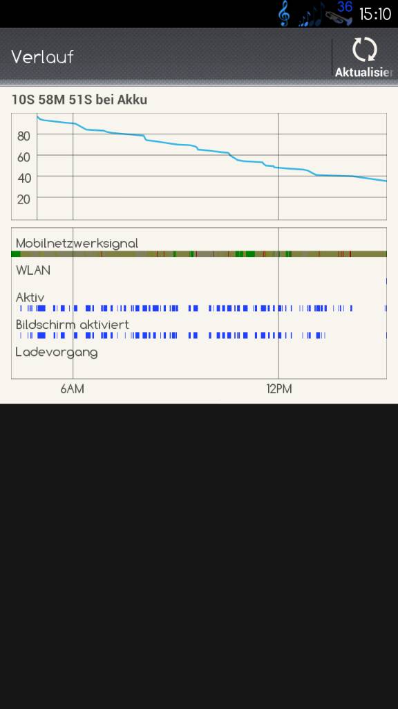

moischaun
Reicht ohne Energiesparfunktion auch:
LG, Helmut

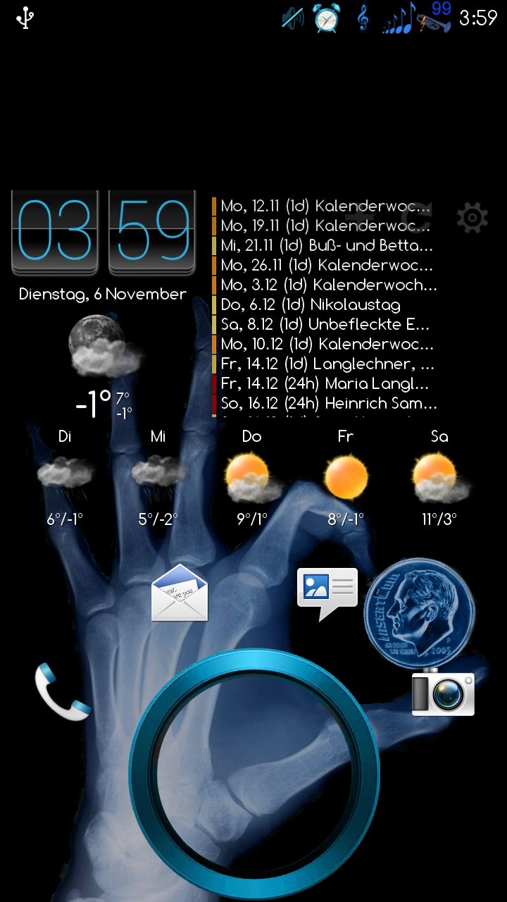

SenseCream für JB:
Einfach apk downloaden und installieren, dann unter Personalisieren - Oberfläche auswählen.
LG, Helmut

hitzi666
SenseCream für JB:
[ATTACH]125242[/ATTACH]
LG, Helmut
Sieht super aus. Was mir noch fehlt ist der Blaue Call Button.
Lg
