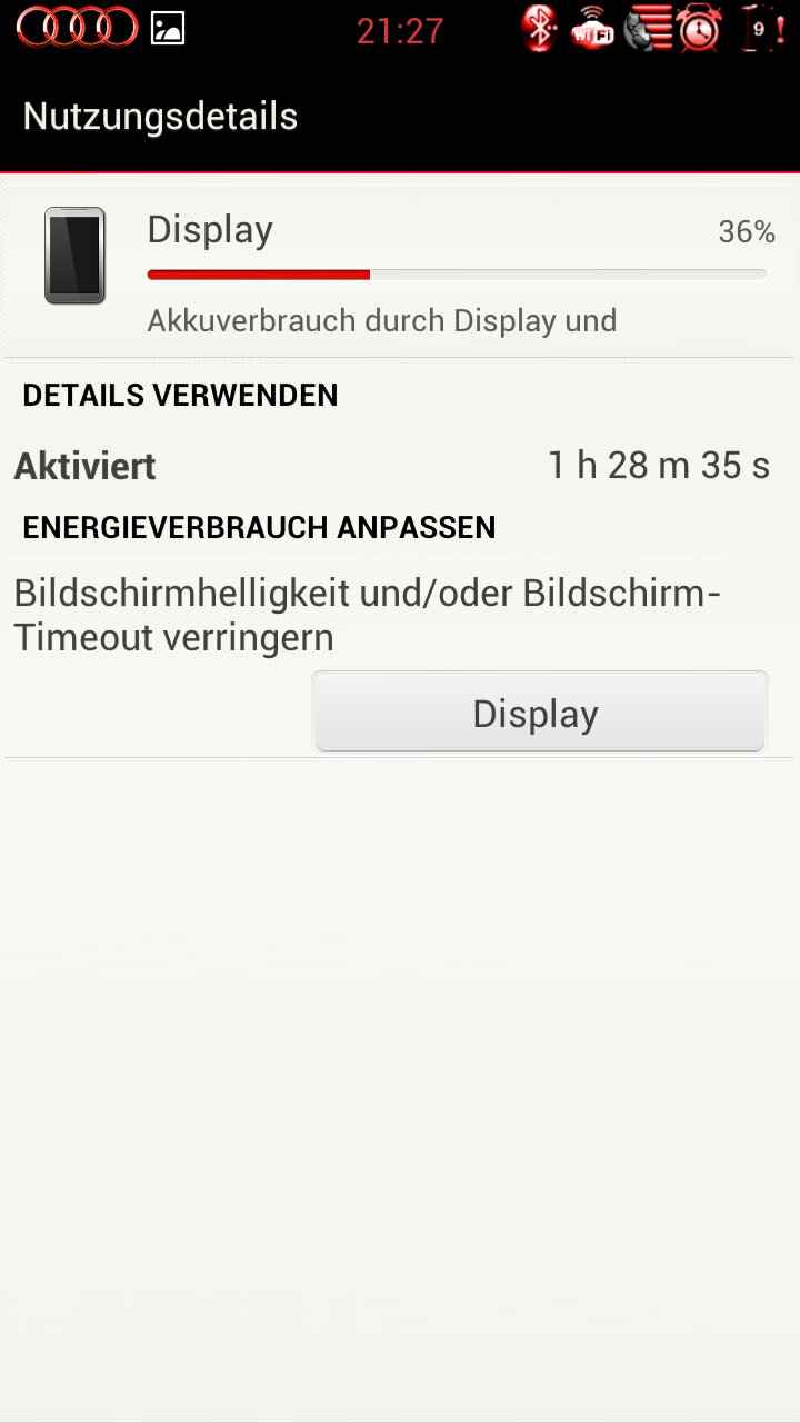

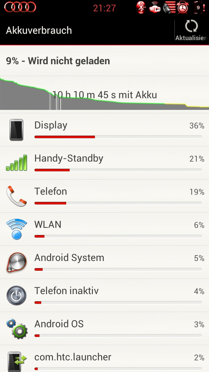

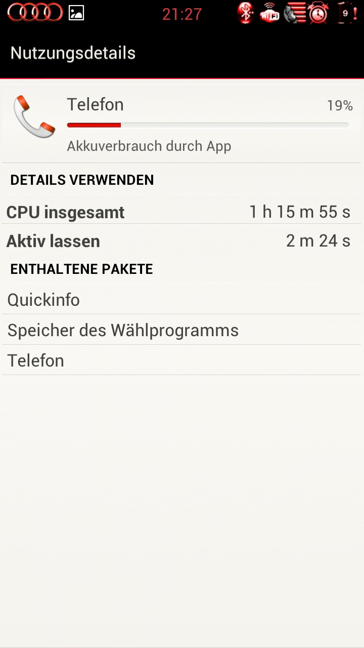

Simkarte habe ich die Originale und hab auch den Stock Kernel am laufen.
Jetzt funktioniert es wieder normal. Habe aber nichts gemacht. Komisch!
Das letzte mal wo es so war, habe ich es einschicken müssen. Hoffentlich nicht mehr!!! :banging:
moischaun
Da drücke ich mal die Daumen, dass Deine SIM und Dein 1X diesmal brav bleiben :eusa_pray
LG, Helmut
hitzi666
Irgendwas läuft da nicht richtig.
Und telefoniert habe ich auch nicht.
Lg
