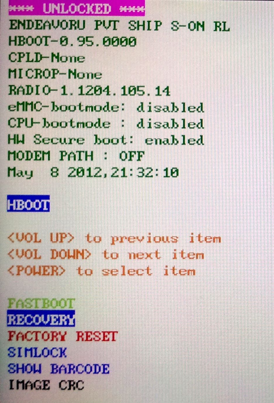

Sorry auf recovery gehen ist nicht. Sowie ich die Powertaste drücke, um recovery zu starten, beginnt sofort die Bootschleife.
Gruß Jürgen
moischaun
Zum Start in Bootloader und dann weiter ins Recovery musst Du erst die Vol- Taste drücken und halten (bis der Bootloader gestartet ist), dazu kurz Power ;)
LG, Helmut
sven.on-line
Und wie macht sich der Faux-Kernel?
Ich habe noch den enthaltenen Kernel vom Viper-Rom
drauf und relativ zufrieden.
Mfg
galaxus
bei meinem 1X wird mit der Powertaste recoverx aktiviert.
Aber nun zu meinem Problem:
Als recovery hatte ich >recovery-clockwork-touch-5.8.2.4-endeavouru.img< installiert, als ich Viper installieren wollte. In MIUI hatte ich >CWM5840.img< als recovery.
Nachdem ich etwas mehr Ladung hatte, konnte ich wieder fastboot erase cache ausführen.
Dann habe ich wieder CWM5840.img geflasht und alles lief wieder wie gewohnt.
Nachdem ich MIUI wieder installiert hatte, zeigte mein 1X nur noch 9% Ladung. Da ja durch Anstecken des Ladesteckers sofort das 1X wieder startet und der Startbildschirm ständig wieder am Akku saugt, ging das 1X nach einer Stunde wieder aus. Nach einer halben Stunde erneutem Laden habe ich den Ladestecker wieder abgezogen und den o.g. Vorgang ausgeführt. Aus dieser Erfahrung würde ich behaupten, daß das Flashen unterhalb 20% Akkuladung Chaos zur Folge hat.
Ich danke Euch allen für die tolle Hilfe die Ihr einem "Grufty" habt angedeien lassen.
deas Foto versuche ich noch hochzuladen.
Nochmal vlD Jürgen (alias galaxus) ----- ich hoffe, hochladen hat jetztgeklappt.
