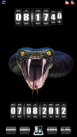

Warum geht der Button bei tantin75?
Gesendet von meinem Htc One X mit Tapatalk 2
Weil Constant ViperS(ensation) hat ;)
BtW: Der 3D-"Button", der statt dem AppDrawer-Icon da ist, ist Fake, soll heissen: Constant hat ihn in seinen Wallpaper so plaziert, dass er an der richtigen Stelle liegt ;)
