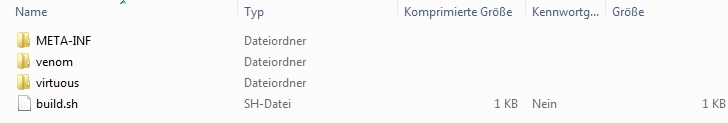

Noch eine Frage was ist in dem download von der Viper Rom die Kernel.zip / ROM.zip und welche ist die boot.img ?
Habe einen Ordner mit META-INF,venom,virtuous und build.sh
Kann da mal jemand rein schauen in die Ordner?
Benski_84
nee nee nee...
wenn du das ROM gedownloadest hast, dann hast du eine ZIP.datei auf deienem Rechner.
Diese ZIP öffnest du dir nun zB mit 7Zip und kopierst dir die dort enthaltene boot.img auf deinen rechner. Die geladene Zip wiederum kopierst du dir auf's HOX.
Auf keinen Fall die ROM-Zip entpacken!

Sry wenn ich die Datei öffne habe ich das zur Auswahl.

hast du dir auch wirklich die ROM-Zip geladen, oder evtl nur die Update-Zip?
Tavvix
ouuppsss...... :redface:
ViperX 2.6.0 ist das full Rom
2.7.0-2.7.1 nur das update war mein Fehler :stupid:
wie wird das geupdate???
Benski_84
dann lade dir nun die Viper 2.6.0 und mach wie besprochen ;)
das Update auf 2.7.0 bzw 2.7.1 kannst du dann auch am HOX via OTA durchführen :icon_chee
