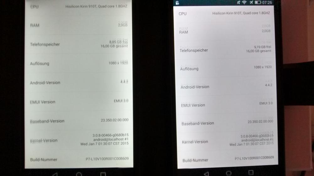

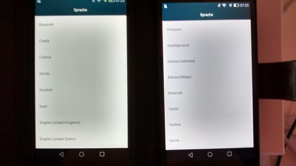

ralfackermann
Ich hab zwei Huawei Ascend P7. Beide habe ich auf Android 4.4.2 KitKat B609 EMUI 3.0 Vollversion, die ich von https://www.huaweiblog.de/huawei_firmware_downloads/ascend-p7-downloads/ heruntergeladen habe, geflashed. Bei einem der beiden fehlen nun einige Sprachversionen. Daher kann ich für diese Sprachen auch nicht die Android-Tastaturen einstellen. Das Gerät, bei dem die Sprachen fehlen, hatte vor dem Flashen ein Vodafone Branding, das allerdings nach dem Flashen nicht mehr vorhanden ist. Wie erhalte ich die zusätzlichen Sprachen?
