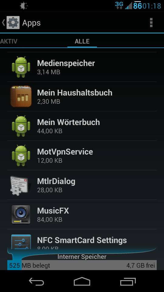

HSD-Pilot
Wenn das nicht funktioniert, öffne in den Einstellungen das Menü Apps > gehe auf alle > Medienspeicher und versuche es da.

-Paco
Ging beides nicht. Nachdem ich grad die Daten im Massespeicher auch gelöscht hab sind alle meine Sounds weg. Kann nur noch "Lautlos" auswählen. Hab eben'ne Whatsapp Nachricht bekommen. Der Benachrichtigungssound hat sich auch geändert in son Gitarrenton :shocked::(
Edit: Als ich bei Massespeicher auf Standart zurücksetzen geklickt hab gings mit dem Klingelton. Aber weil ich zuvor auf Daten löschen geklickt hatte, kann ich jetzt die Standart Töne nicht mehr auswählen, wie kann ich das korrigieren?

HSD-Pilot
Problem von Start auch gelöst? Sonst installiere ich mir mal die App und schaue mir die Sache mal an ;)
Edit: Ok, ist nur beim Medienspeicher den Standard zurücksetzen.
