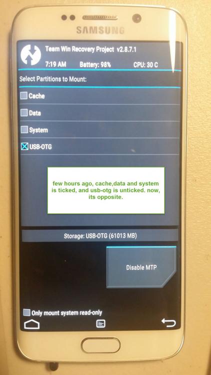

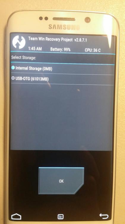

Team Win Recovery 2.8.7.1 zeigt mir an das internal Storage 0 MB hat  USB-OTG hat 30503 MB

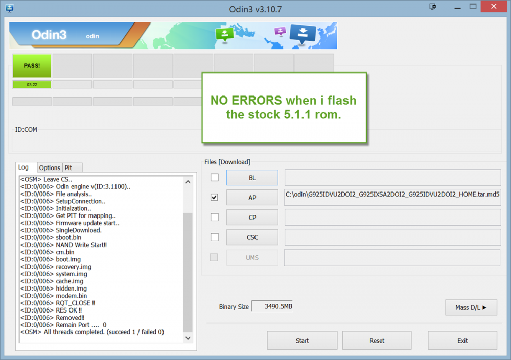

flashen per Odin SM-G925F_G925FXXU2COH2_DBT läuft Problemlos läßt sich aber nicht starten da er immer auf das USB zugreifen möchte

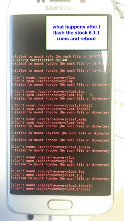

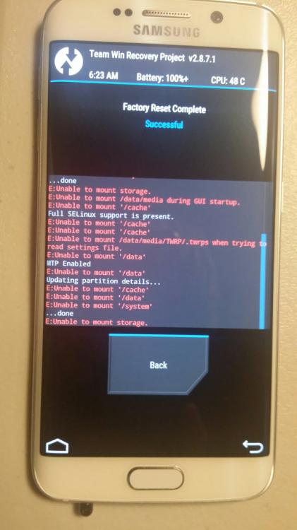

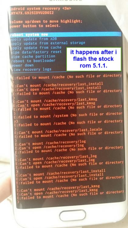

Die Bilder sind nicht von mir aber das Problem sieht genauso aus wie auf den Bilden unten

Mach vorher ein factory reset. Dann starte odin und lass beide haken also bei f.reset und Auto reboot drin.  Und dann Flash die Software nochmal
G925FXXU3QOLD_G925FTEF3QOL1_VIA

Im Recovery Modus steht
Android System Recovery <3e>
LMY47X.G925FXXU3C0I9
Ganz unten in Gelb ist zu lesen
dm-verity verification failed...
