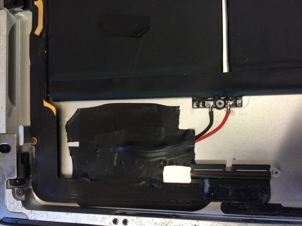

DAEF13
Moin,
es hat alles geklappt wie ich mir es vorgestellt habe.
Der Akku ließ sich bei ausgebautem Logicboard per Labornetzteil wieder aufladen, so dass das Gerät nach vollständigem Entladen wieder zu starten war.

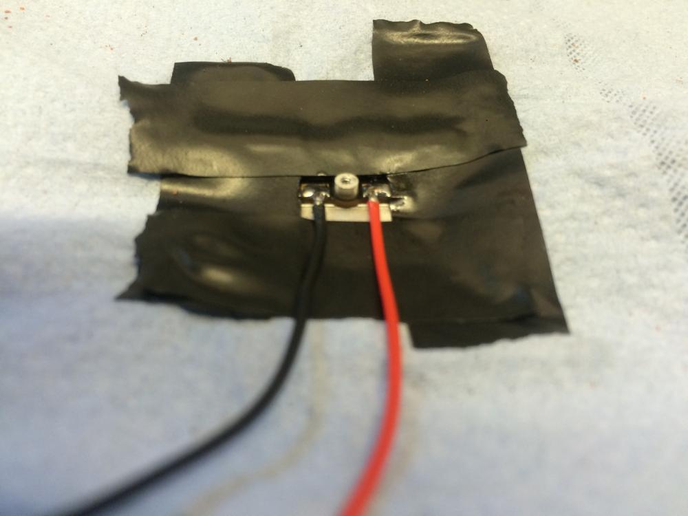

Da ich im Fall der Fälle aber nicht jedes mal den Digitizer entfernen will und das Gerät mit dem Defekt sowieso nicht mehr viel Wert ist, habe ich zwei Litzen direkt an den Akku gelötet. Da das Logicboard durch die Lötstellen etwas höher liegt, habe ich alle anderen Kontakte gleich mit verzinnt und auf ca. die selbe Höhe gebracht.

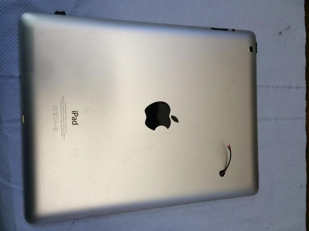

Leider hatte ich keine Trennscheiben mehr für meinen Dremel, um eine kleine "Serviceklappe" zu sägen. Ein kleines Loch war schnell durch das weiche Alu gebohrt, so dass die Litzen nun auf der Rückseite zu erreichen sind. Hierbei unbedingt drauf achten, dass sie gut voneinander isoliert sind.
Zu guter letzt kann der Teil wieder zusammengebaut werden.
Die Schraube oben rechts am Logicboard nicht ganz festziehen, sondern nur leicht mit etwas Schraubensicherung eindrehen, ansonsten könnte die Platine beschädigt werden.
Wenn nun einmal der Fall eintreten sollte, dass der Akku komplett entladen ist, kann ihm über die 2 Litzen bei maximal 4,1V Ladespannung quasi Starthilfe gegeben werden, bis ein booten und somit ein normales Laden über die Lightningbuchse wieder möglich ist.
Der Ladestrom liegt rein rechnerisch bei ca. 3A, wenn das Gerät volle 12Watt aus dem Steckdosenadapter liegt.
Da jegliche Ladekontrolle bzw. Schutzschaltung wie z.B. die Temperaturüberwachung beim externen Laden aber hinfällig ist, sollte das Gerät 1. niemals unbeaufsichtigt geladen werden und 2. der Ladestrom auf keinen Fall zu hoch liegen. Ich habe zum Aufladen sicherheitshalber nur 500mA gewählt.
Nachmachen ist selbstverständlich auf eigene Gefahr!:D
Grüße
