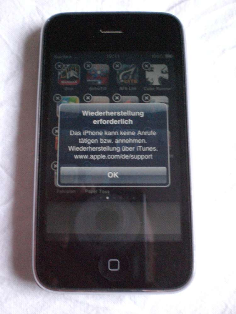

Hallo alle zusammen,
ich habe genau das beschriebene Problem mit meinem Iphone. Habe die oben genannten versuche natürlich auch alle durchgeführt aber ohne erfolg.
Der Jailbreak hat jedoch einwandfrei funktioniert und zwar mit redsn0w-win 0.8. Aber viel geändert hat sich nicht jetzt komme ich nur in das auf dem Bild zu sehende Menü aber weiter geht nichts und die Programme die angezeigt werden lassen sich auch nicht öffnen! Im I-Tunes kann ich trotzdem kein Update durchführen.
Wäre super wenn mir jemand helfen könnte da ich nicht mehr weiter weis !!!
