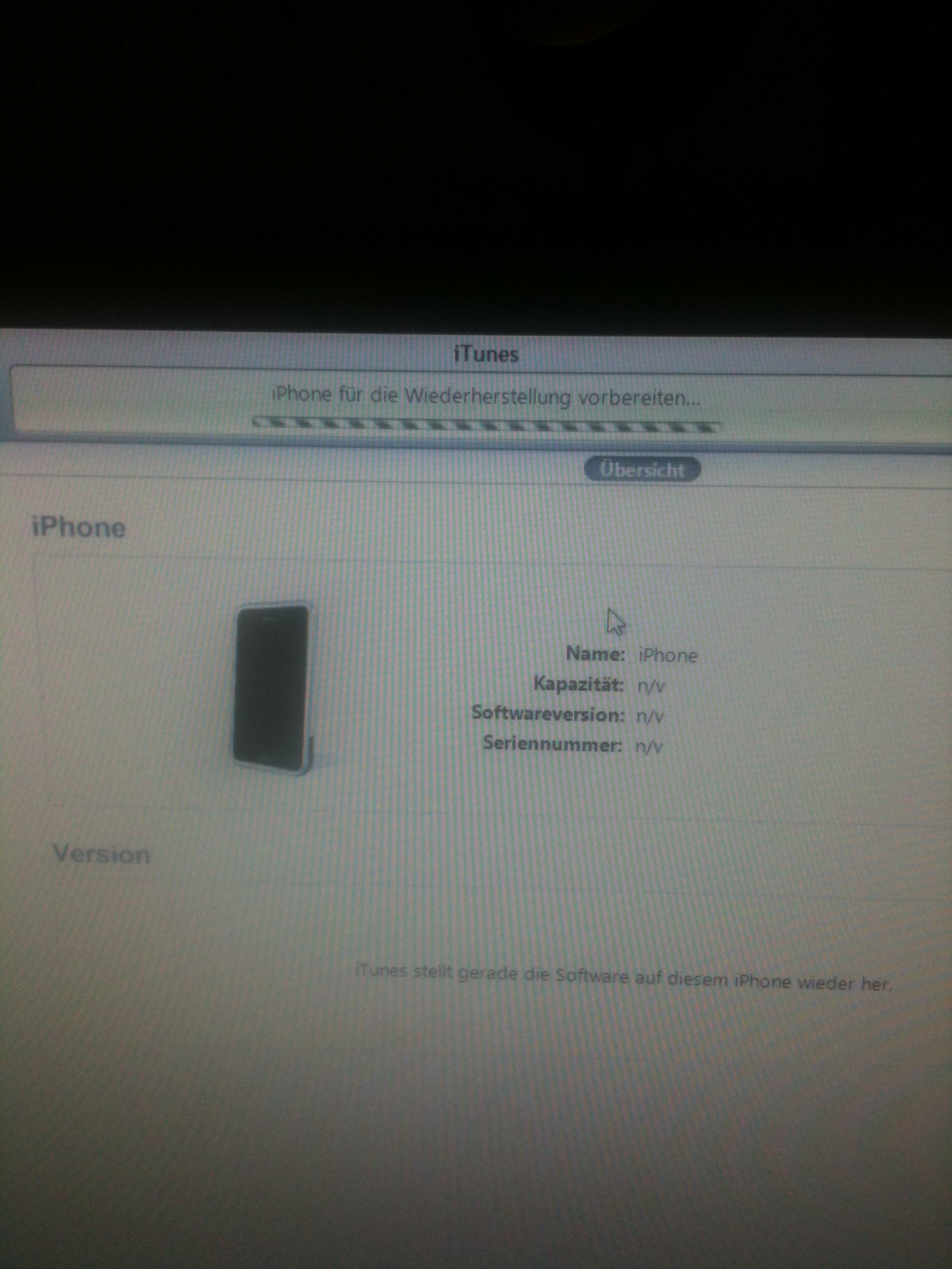

z0r0z
also ich hab jetzt die 3.1.3 geladen...
jetzt zeigt er die ganze zeit " iphone für die wiederherstellung vorbereiten..." an
aber mehr passiert auch nicht :(

z0r0z
okay hab ich gemacht...
dann wurde das display vom iphone weiß, dann kam der apfel für ein paar sek. und dann kam wieder das itunes-symbol, so und bis jetzt zeigt er mir die ganze zeit an "iphone für die wiederherstellung vorbereiten"....
was mach ich jetzt???
hab es jetzt nochmal probiert...jetzt ist allerdings das display schwarz (aus) und er zeigt bei itunes "iphone für die wiederherstellung vorbereiten" an...
mhh bin bissel ratlos ??? :(

z0r0z
jetzt kam der fehler 1603...
hab die anweisungen im apple support verfolgt...hat sich aber nichts verändert bleibt wieder bei "iphone für die wiederherstellung vorbereiten" hängen und endet mit fehler 1603
mhhh :-( :-( :-(
