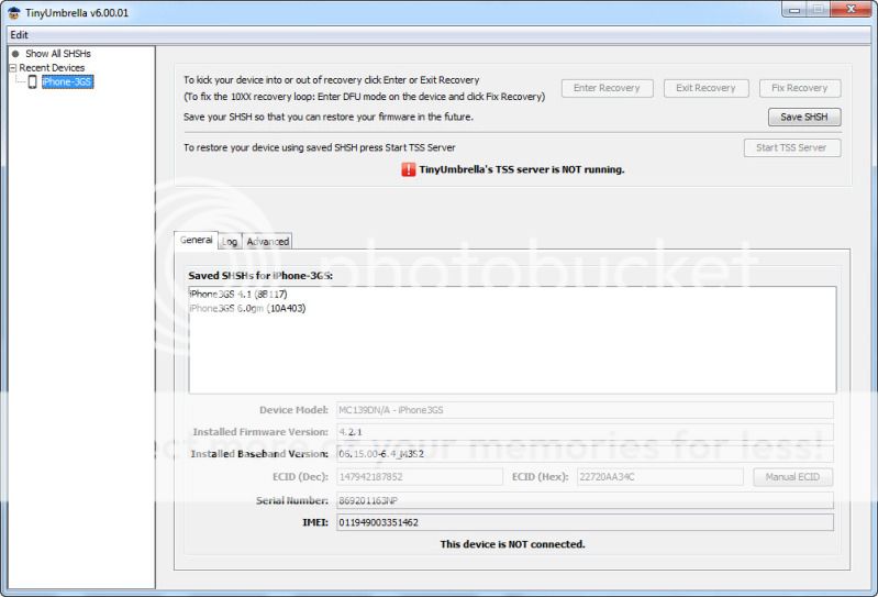

Habe ein iPhone 3GS bis vor zwei Tagen lief noch alles bestens es hatte ios.4.2.1 drauf und lief wunderbar mit jailbreak. siehe Bild-> https://www.imagebam.com/image/28a274214616781 da ich einzelene Apps nicht mehr laden konnte wollte ich auf ios. 5.1.1 upgraden. Ging aber nicht itunes brach immer ab wenn ich auf ios.6.1 upgraden wollte. Ich wollte dann von ios.6.1 auf 5.1.1 zurücksetzen. Dann hatte ich herausbekommen das ich ein iPad Baseband drauf habe. Also versuchte ich nach dieser Anleitung -> https://www.handy-faq.de/forum/iphone_forum/252546-apple_iphone_3g_3gs_downgrade_ipad_baseband_6_15_00_a.html

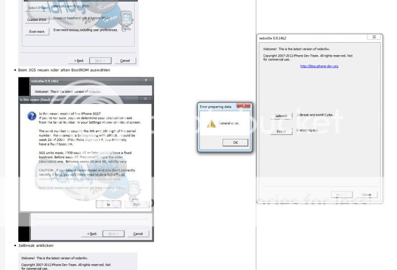

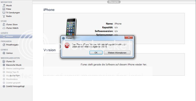

ich nach der Anleitung allles ordnungsgemäß durchgeführt aber meine Firmenware stand immer noch auf ios.4.2.1 und nicht auf ios.5.1.1 ich es ein zweites Mal probiert, dann bekam ich eine Fehlermeldung siehe Bild-> 12-10-201215-06-40.jpg dann hatte ich mir mein iPad BaseBand zerschossen also ich nach dieser Anleitung https://www.handy-faq.de/forum/iphone_3gs_forum/235610-iphone_3gs_zerschossenes_ipad_baseband_06_15_00_wiederherstellen.html versucht es wieder herzustellen aber ohne Erfolg. Es trat wieder eine Fehlermeldung auf siehe Bild-> 12-10-201216-01-03.jpg dann hat sich das Iphone 3GS auf Werkseinstellung zurückgesetzt über itunes siehe Bild -> 12-10-201216-44-39.jpg jetzt habe ich bestimmz ios.6.1 drauf aber jetzt ist mein iphone jungfräulich aber wie kriege ich jetzt jailbreak und ios 5.1.1 rauf und erkennt auch meine Vodafone SIM Karte nicht mehr.

ich habe jetzt 6.0 drauf siehe Bild-> 14-10-201201-24-23.jpg kann mein iphone 3GS nicht jailbreaken bekomme immer Fehlermeldung mounting rootfs as read-only error
Hatte damals eine Sicherung erstellt des shsh blobs siehe Bild-> 14-10-201201-46-56.jpg

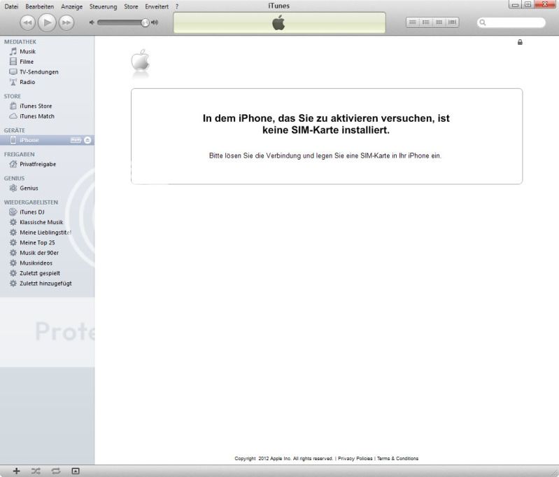

Jetzt komme ich bis dahin wo sich das iphone 3GS aktivieren möchte aber sagt immer iphone konnte nicht aktiviert werden da der Aktivierungsserver vorrübergenhend nicht erreichbar ist versuche sie es über itunes.

Dann bring es erstmal wieder auf die 4.1 und repariere das BB:
https://www.handy-faq.de/forum/iphone_forum/235610-iphone_3gs_zerschossenes_ipad_baseband_06_15_00_wiederherstellen.html
Anschließend machst du den Downgrade vom iPad BB:
Hast du bei Tiny mal den Haken bei "request shsh from cydia" rein gemacht? Das findest du im Reiter "Advanced".
https://www.handy-faq.de/forum/iphone_forum/234106-tiny_umbrella_shsh_s_sichern_wiederherstellung_up_and_downgrade.html
