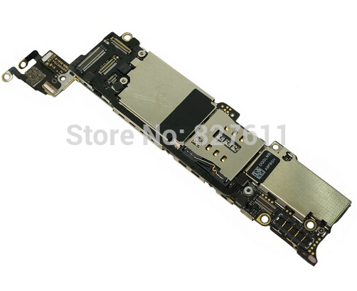

Tja, wie gesagt: Hardwareproblem >Ladeelektronik >neues Board !!!
Original-100-new-Motherboard-font-b-Repl
Laut meiner Recherche kostet das Board >= 200,- $
