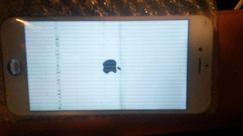

Hallo Leute
Ich habe ein Problem mit meinem Iphone 6 und dem Display.
Ich hab mir ein neues eingebaut weil das alte defekt ist und nur mehr das Backlight funktionierte.
Aber siehe da nun hab ich diesen Fehler mit dem neuen Display das ich streifen drinnen habe und das Bild immer dünkler wird und dann sehe ich garnichts mehr.
Ist das neue Display anscheinend Defekt oder ist da doch mehr kaputt am Iphone 6 ?

Mani82
Es ist ein Original Display aus einem defekten Iphone 6.
Ich war bei einen apple verifizierten Apple Händler der meinte es liegt nicht am Display meines sei auch okay.
Das Problem liegt am Logicboard da ist irgendwas mit dem IC weil das LCD kurzz nach einschalten immer dünkler und bleibt dunkel.

Mani82
Das Display hab ich wieder zurückgeben können.
Ich bin die ganze zeit am überlegen welcher Chip das sein kann der defekt ist und ob man diesen tauschen kann

xxpikaachuxx
Moment, es ist Nichts Kaputt, glaub mir!
Habe dies oft, da ich Gewerblich Display repariere.
So gehst du Vor:
1.Pentalobe schrauben raus
2. Display anheben, etwa im winkel von 75-85 Grad
3.Das Metallschild wegschrauben
4.Jetzt die Die Batterie abklemmen
5.Die Display Stecker einmal abmachen und Sanft(!) wieder draufmachen
6Display Metallschild wieder drauf
7.Batterie anschliessen
8.Gerät zuschrauben
Bei mir hilft das in 90% der Fälle
