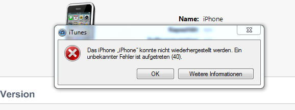

AVIRA UND FIREWALL AUSGEMACHT
Hinten an den USB angeschlossen, versucht per SHIFT+WIEDERHERSTELLEN die Original Firmeware draufzupatschen:D Aber NIX da..Wieder Fehler 40 siehe Anhang:)
