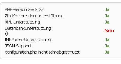

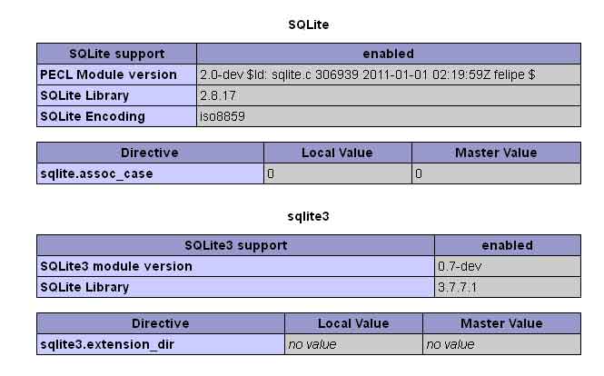

unten die Bilder sind von der Joomla Install und zwei mal phpinfo()
Joomla sagt DB Unterstützung nein.

SQLite läuft aber MySQL wird in der phpinfo() nicht angezeigt.
