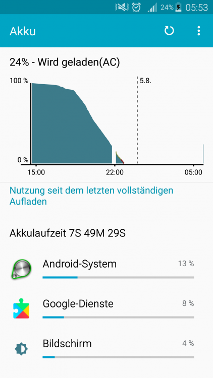

in den letzten 2-3 Monaten ist es so 3-4 Mal vorgekommen, dass mein Handy einen extremen Akkuverbrauch hat.
Ich bemerke dann, dass das Handy sehr warm wird, und innerhalb kürzester Zeit ist der Akku dann leer.
Gestern war es ganz extrem: um 14.40 Handy vom Netzteil abgemacht, zu 100 % geladen. Unterwegs nur mobile Daten an, 3 WahtsApp Nachrichten geschrieben, ca. ne Minute bei Facebook vorbeigeschaut, und ein paar Minuten in Galerie gestöbert, das wars.
So um 19 Uhr bemerkte ich dann, das das Handy warm wurde, gegen 19.30 wurde die Temperatur wieder normal; Akkustand um 21 Uhr 27%; reicht eigentlich dicke über Nacht für den Wecker morgens ( wlan und mobile Daten sind dann aus). War aber nix, Handy ist dann abends ausgegangen.
Über das tastenfeld die Batterie zurücksetzen habe ich schon versucht. Da soll dann ein Wert kleiner als 100 % zu sehen sein, war aber nicht.
Weiß jemand was da los ist?
