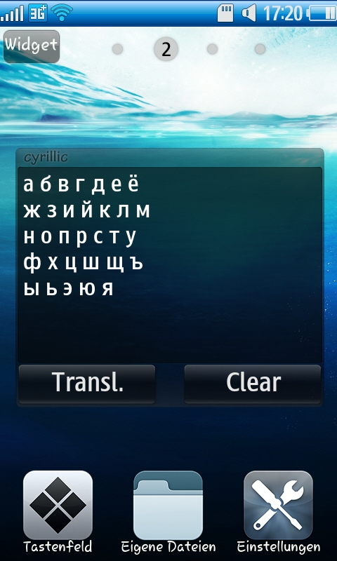

pectopah
Super Widget, einziger Fehler der mir bisher aufgefallen ist (oder ich bekomme es nicht hin): es gibt щ ь ъ nicht... oder ich habe es noch nicht gefunden
cupoc
ich habe das Widget aktualisiert und die Anzeige von Regeln beim Click auf den rechten Button hinzugefügt. Downloadlink im Originalpost auf der 1. Seite.
@pectopah
ist vorhanden. die neue Version hilft dir vielleicht weiter.
pectopah
Ich finde ъ dennoch nicht... Den Rest habe ich gefunden... ъ ist zwar kein Buchstabe, den ich außerordentlich oft brauche, aber es wäre schön zu wissen wo ich den finden kann. Was ich praktisch fände: ь an Stelle von Q. Q kodiert eh nichts.

cupoc
Liebe Grüße
ъ geht mit #. Ich gebe zu das ist beim Wave äußerst unpraktisch zu erreichen, aber womit kann man das ersetzen?
das mit dem q ist super Idee, danke. wird gleich nachgereicht:icon_wink
edit: Cyrillic.wgt

pectopah
edit: Cyrillic.wgt
Man könnte das X für ъ nehmen. Ich weiß nicht, kodiert X das kyrillische "h"? wenn ja, muss es das ja nicht tun.

voigasbiker
Ich finde das auch sehr schade, dass keine kyrillische Tastatur dabei ist.
Als kleinen Trost habe ich heute ein kleines Widget gebastelt. Mit Hilfe dieses Widgets kann man auch die kyrillische Schrift in der deutschen Firmware ohne kyrillische Tastatur benutzen.
Für Leute, die nicht flashen wollen ist das vielleicht eine Alternative.
Das Widget übersetzt Translit in kyrillische Zeichen, der Text lässt sich dann kopieren und einfügen.
Download: Cyrillic_1.01.wgt
