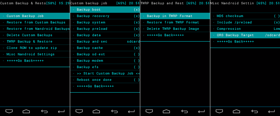

Das CWM basierende PhilZ Touch Recovery ermöglicht das Aufspielen von Custom-ROMs, das Sichern des aktuellen Systems, die Wiederherstellung eines vollständigen System Backups, sowie das installieren von Apps, Themen, etc.
Grundfunktionen des PhilZ Touch Recovery (CWM):
  • System Reboot
  • Wipe durchführen
  • Komplettbackup des Systems (Nandroid Backup)
  • Backup auf Handy zurückspielen
  • ZIP-Dateien installieren (z.B. für Custom-Roms oder Kernel)
  • Auf Werkszustand zurücksetzen
  • Mounten
  • und noch weitere Funktionen . . .
CWM 6.0.4.5 Advanced Edition |PhilZ Touch 6.07.8 | exFAT | NTFS | MTK für das G2
