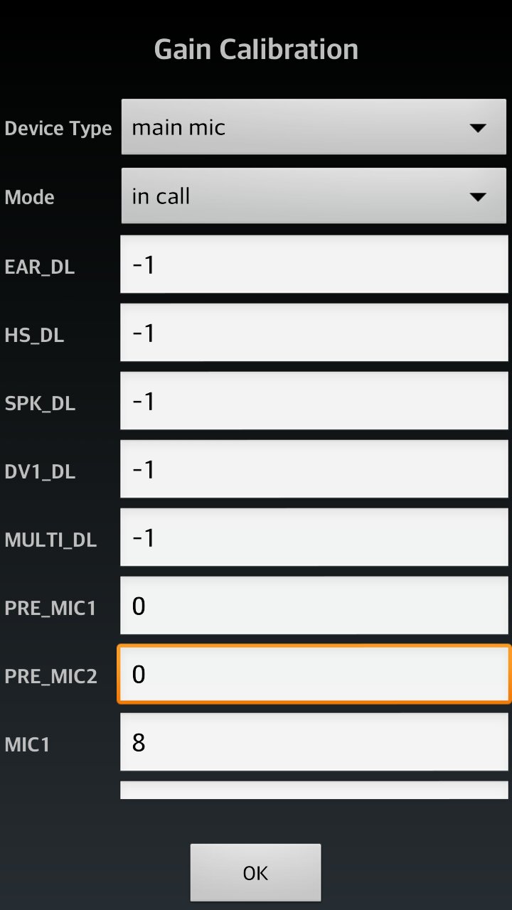

Hebo88
Hatte genau das selbe Problem, welches ich auch schon mal im Jellyfish thread gepostet habe.
Telefonieren ging nur noch über Lautsprecher. Mikrofone waren allerdings in Ordnung. Getestet mit oben beschriebener Methode.
Neuflashen der Rom etc brachte kein Erfolg.
War auch kurz davor das Ding einzuschicken.
Bin dementsprechend von einem defekt ausgegangen, bis ich im Hidden Menü ein wenig mit den Einstellungen gespielt habe.
Den Wert der auf dem Bild auf 8 steht, habe ich auf 15 angehoben und siehe da, ich höre bei Anrufen wieder jeden Muks aus dem Mikrofon.
Dies als Hilfestellung für Leute, die ebenfalls mit diesem Problem zu kämpfen haben.
Edit: das Mikrofon funktionierte ja nach der hier im thread beschriebenen Methode, lasst euch davon nicht täuschen.
Richtig testen, bzw einen Anruf simulieren könnt ihr auch im Hidden Menü unter audioloop. Hier lassen such Lautsprecher und Mikrofon getrennt voneinander testen.
Aus den Mikrofon kam am Anfang kein Geräusch, genau so wie bei einem Anruf. Nach dem umstellen der werte konnte ich aber auch in diesem Menüpunkt ein funktionierendes Mikrofon begrüßen.
