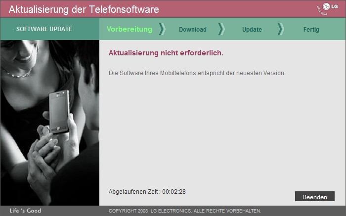

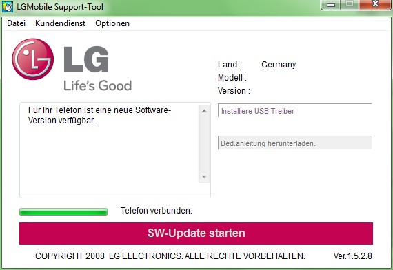

Mein LG 990 hat die LGE-Version V10b, wollte es Updaten mit LG Software :
"LGMobile update"
Wenn ich das Handy mit USB-Kabel verbinde meldet das Programm dass es neue
Software Version für mein Handy verfügbar ist, es geschieht nur dann wenn ich das Handy erst anschliesse und dann " Hohfahre ". Bei direkten anschluss wo das Handy bereits im Betrieb ist futktioniert es nicht ( auch i der Startleiste unter Windows zeig sich eine Icon mit dem selben Text) . Dann nach ein Paar mal "O.K. klicken kommt überraschend eine Meldung : Ihre Software ist auf dem neusten Stand.
WAS MACHE ICH FALSCH dass mir die Update nicht gelingt ?
Das Hendy ist nicht " gerootet " und sie Original Software ist drauf.
Für ein Paar Tipps wie ich letztendlich zur Update komme wäre ich dankbar.

Danziger
Bei mir unter Einstellungen/ Telefonifo/Software Udate-Prüfung stehts nichts
über WLAN. Wenn ich die Prüfung anklicke bekomme ich " Die aktuelle ist die neuste Version" was wohl nicht stimmt, da Unter LGE-Version, steht nach wie vor V10b
derruedi2010
FOTA funktioniert sowieso noch nicht, laut LG. Soll wohl erst in den nächsten Tagen funktionieren (Placebofunktion nach meiner meinung). Also musst du über den LG Updater am PC gehen:winknkiss

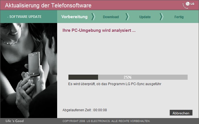

Razr255
Ich hätte da mal gerne ein Problem. Heute war ich auf der Arbeit voller Freude endlich Update (leider kein 2.3 aber immerhn ;)) Problem ist nun nur, wenn ich mein handy anschließe klaptt alles wunderbar
Dann fängt er mit dem Update an. Es läuft bis 4% und da bleibt es dann stehen Oo
Nach einiger zeit kommt die meldung das es kommunikationsprobleme gab. Ich soll akku entfernen und bla bla bla....
Was soll ich machen Oo oder woran liegt das?

he11fire
Über meine PC Update Versuche habe ich eben oben geschriebien:banging:
Mein Handy ist ein freies Gerät ohne Brannding
hier: https://www.handy-faq.de/forum/lg_optimus_speed_p990_forum/199245-lg_optimus_speed_p990_original_firmware_provider.html
die firmware unter EURO OPEN (dateiname: BIN_LGP990AT-00-V10d-NEU-XXX-JUL-25-2011+0) downloaden und wie beschrieben flashen. es ist die original provider firmware, also deine garantie bleibt auch weiterhin bestehen! ps: Backup nicht vergessen, da es eine rom ist und kein bugfix ;)

Danziger
Danke für sehr prompte Antworten, speziellen Dank an he11fire.
Das flashen hat reibungslos funktioniert, jetzt steht V10D und läuft irgendwie besser.....:dankescho
P.S. Alle Daten sind weg,also sollte man unbedingt sichern.
Gruß, Danziger
