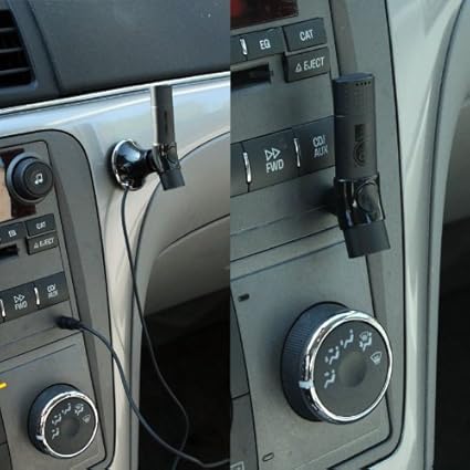

kenny_hn_mda
Sollte für Dein Auto ein bluetoothfähiges Autoradio zu kostspielig sein, dann greife auf jeden Fall zu einem BT-Receiver, der eine 3,5 Klinkeanschluss hat! Wie schon vorgeschlagen!
Finger weg von BT-Transmittern, die eine BT-Verbindung zum Handy, über das Radio streamen! Die taugen allesamt NIX!
