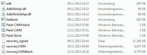

!!! Entpackt die ZIP Datei, um die benötigten Daten zu erhalten !!!
Es sind enthalten CWM original (grauer Hintergrund) / CWM black (schwarzer Hintergrund) / Original Stock Recovery (39001)

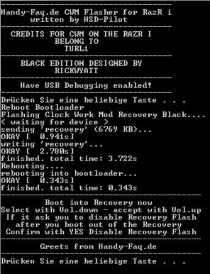

Startet die jeweilig gewünschte Flash xxxx.bat
Nach dem Flash wählt Ihr per Vol.down die Recovery und bestätigt per Vol.up.
In der Recovery navigiert Ihr per Vol.Tasten und bestätigt mit Power. Per Kamera Taste springt Ihr einen Schritt zurück.
Alternativ navigiert per Touch Screen
Solltet Ihr bei dem Boot aus der Recovery heraus gefragt werden, ob Ihr den Recovery Flash deaktivieren wollt, bestätigt dieses mit YES Disable Recovery Flash oder Ihr habt bei dem erneuten Boot in die Recovery wieder die Stock Recovery auf Eurem System!
