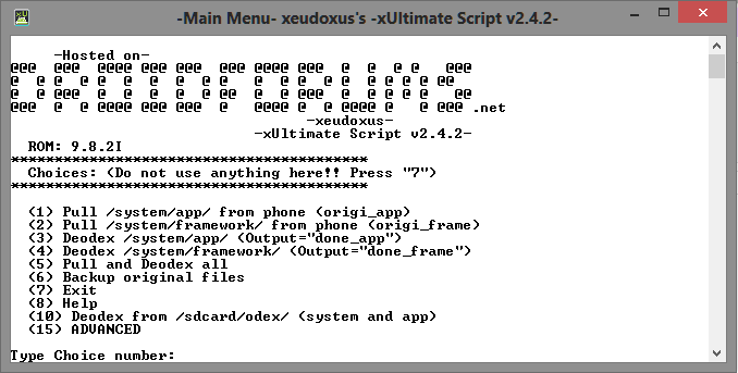

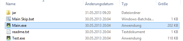

3. Öffnet den Ordner xUltimate-v2.4.2 und startet die Main.exe

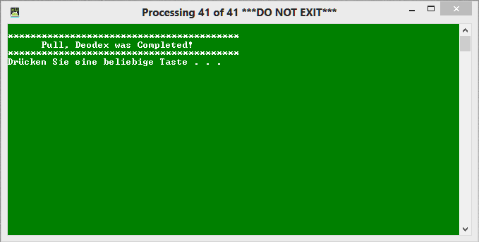

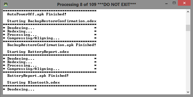

4. Gebt hier die 5 ein und bestätigt mit ENTER, um den Prozess zu starten.
5. Nachdem alle Dateien erfolgreich deodexed worden, findet Ihr diese in dem Ordner done_app (System Apps) & done_frame (Framework)

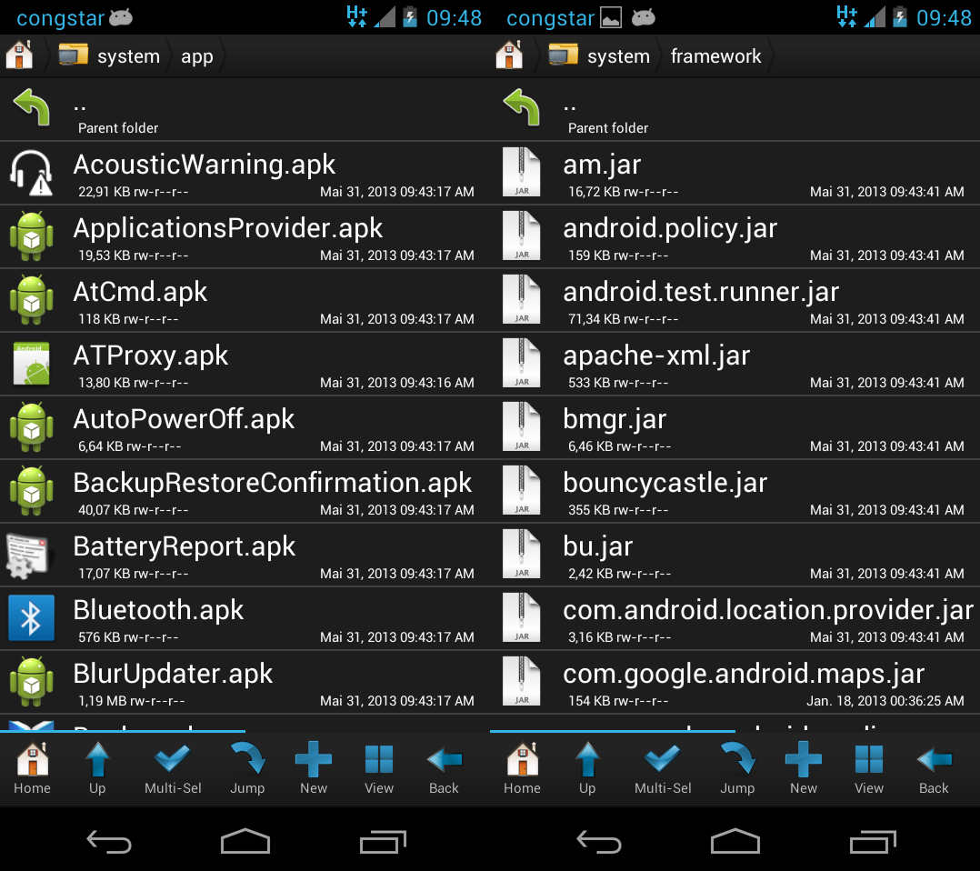

cp /sdcard/done_app/* /system/app/
cp /sdcard/done_frame/* /system/framework/
