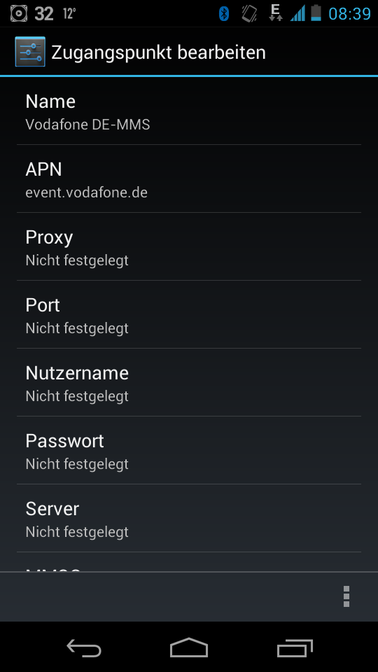

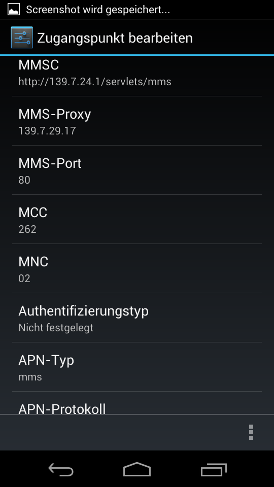

Ich habe momentan die Omar Rom vom 30.04. drauf, und kann anscheinend keine SMS empfangen...dachte das Problem wäre inzwischen gelöst? Vielleicht fehlt mir auch ein Eintrag, kann das leider nicht ausschließen da die Einträge im Menu anders heißen als der Provider sie nennt:
https://klarmobil.custhelp.com/ci/fattach/get/137224/0/filename/Vodafone.pdf
Unter APNs habe ich zwei Einträge, einmal "Vodafone DE" und einmal "Vodafone DE-MMS". Kann mir jemand sagen, wo ich die Punkte DNS und Gateway eintragen muss? Screenshots vom "Vodafone DE-MMS" habe ich mal angehängt.
HSD-Pilot
Flashe die MMS apk von shaftenberg drüber, das hat für alle das Problem gelöst. Alternativ das Blackout Pack.
