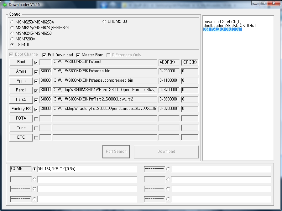

Hey Leute ich wollte gerade flashen, habe einen vollen Akku im Jet, die Sim und SD Karte habe ich entfernt!
Dann gehe ich im Jet in den Download Modus, starte den Multiloader in Vista mit Admin Rechten, stelle dort die richtigen Werte und Dateien ein, verbinde mein Jet mit dem USB Kabel und dem Laptop klicke auf Port und bekomme keine Fehlermeldung, das NPC ist auch komplett ausgeschalten, jedoch wenn ich dann auf Download klicke im Multiloader zeigt er nur kurz was an und bleibt immer nach 3 Sekunden oder so stehen siehe Screenshot!
Habe damals die Firmware S8000XEII2 so ohne Probleme geflasht!
designoo
In 3 Sekunden wird wohl kaum ein korrekter Flash erfolgt sein...
Verschieb mal den Ordner mit der FW ins Hauptverzeichnis des Laufwerks...
z.B. C:\S8000XEIK1
Sind die Pfade zu lang, kann es zu Problemen beim Flashen kommen.

Auch wenn ich den Ordner direkt auf C:// liegen habe bleibt das Programm wie auf dem Screen hängen???
Also meiner meinung kannst du die boot weglassen, ansonsten tippe ich bei deinem prob. auf die securety softw. von vista, die block das weg... ;)
Beim letzten Flash auf S8000XEII2 ging es mit dem gleichen PC und Einstellungen ja auch!
Aber als ich die S8000XEII2 drauf hatte und wollte auf S8000XPIJ7 flashen bekam ich das gleiche Problem wie jetzt wenn ich von S8000XEII2 auf S8000XEIK1 flashen will...

Also das Problem besteht immernoch dass ich keine neue Firmware flashen kann siehe oben und Seite davor, kann mir wer helfen?:huh:
RacingJacko
Habe ich bringt aber leider den gleichen Fehler, wenn ich nur den Boot Ordner wähle bei Boot Change macht er das, aber sobald ich Full Download auswähle und auf Download klicke kommt der Screen von oben!
Hab auch Firewall und Avast deaktiviert und Multiloader mit Admin Rechten gestartet!
Komisch ist, als ich die original O 2 Firmware drauf hatte konnte ich die S8000XEII2 ohne Probleme nach dem Guide flashen, seit ich diese Firmware aber drauf habe kommen die Fehler egal welche Firmware ich flashen möchte...
