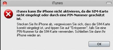

2mal kam die meldung in itunes SIEHE KLEINES BILD
und nachdem ich das iphone ausgeschaltet habe, kommt für 1 sekunde DAS ITUNES BILD

EDIT: Problem gelöst, es lag an der SIM Sperre. Hab sie deaktiviert, QuickPwn ausgeführt siehe da es geht.
