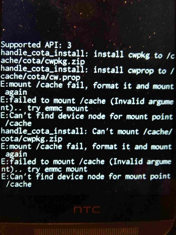

Hallo Leute,
mein M8s ist in einer Bootloop:(
Ich komme nur noch in den Fastboot. Statt dem Recovery wird nur noch eine rote Dreieck mit Ausrufezeichen angezeigt.
Das Handy ist relocked und lässt sich mit der (neu erstellten) Unlock_code.bin von HTCdev nicht wieder unlocken, obwohl garkeine Fehler angezeigt werden. Weder auf dem PC (cmd) noch auf dem Handy.
Nun wollte ich einfach eine stock firmware draufspielen von https://ruu.lalleman.net/ aufspielen, aber finde leider nicht die passende.
Ein letztes kleines Update fehlt dort m.M.n. leider noch. Und zwar das auf 2.21.401.1. Kann es leider auch sonst nirgends finden.
Leider hab ich S-ON, also brauch ich ja die neuste (oder?)
Wenn ichs mit den Firmwares von der Seite probiere (mit SD-Karte>0PKVIMG.zip>Fastboot) kommt die Fehlermeldung:
Main Version is older!
Update Fail!
Device halted due the Large Image update fail!
Daher meine Frage: Weiß jemand wo ich diese Firmware herbekommen könnte?
Oder (wenn auch viel verlangt): Kann jemand die Firmware bereistellen?

usermarvin
Jaaaaa ich habe jetzt das selbe Problem der Bootloader ist locked und S-ON !
Beim unlocken kommt das HTC Bild ich tippe auf einverstanden das Handy bootet neu aber es ist immer noch locked !
Mein M8s hat einen Soft Bricked die ext4 Partition ist beschädigt, eigentlich kein Problem hätte man vorher den Bootloader entsperrt.....
Die einzige Möglichkeit ist ein Softwareupdate über SD Karte bei uns beiden müsste dann die Version mit einer zwei beginnen und die CID muss passen.
