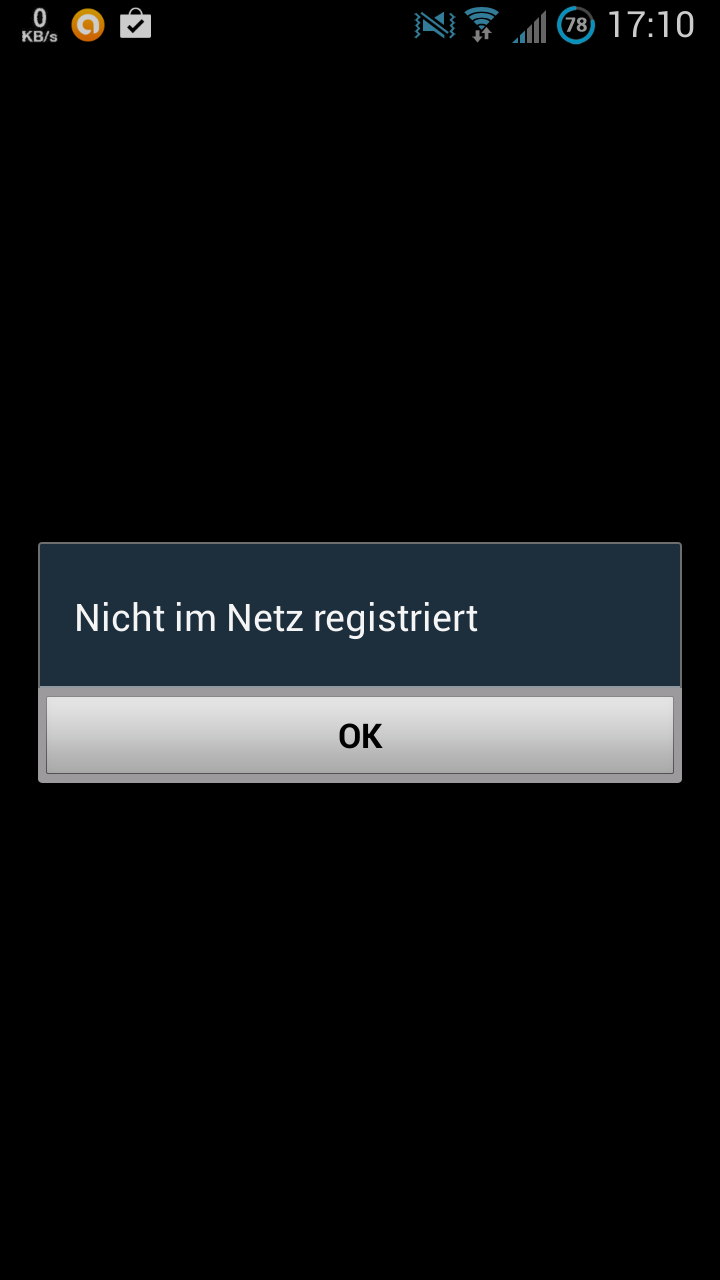

Hallo Leute,
habe Gestern Abend Rom´s hin und her geflasht.
Seit heute kann ich keine Anrufe mehr Empfangen oder Tätigen, auch das Mobile Netz funktioniert nicht mehr. (Jedoch habe ich immer Netz)
Wenn man mich Versuch Anzurufen Wählt es ganz Normal durch, doch mein Handy klingelt nicht.
Habe schon einige verschiedene Kernel und Roms getestet, auch backups vom CWM eingspielt. Nichts hat funktioniert. (schon mit 1&1 Telefoniert, eine Störung liegt nicht vor. Auch die Sim Karte funktioniert ganz normal in einem anderen Handy)
Bitte um Hilfe :danke:

Logisch,solange dein Smartphone im Netz einbucht ist,deine Rufnummer aber nicht besetzt ist,geht bei dem der dich anrufen will der Ruf ganz normal raus.

Spiel mal ein anderes Modem rauf. Dieses Problem gibt es auch beim Note2

Habe gerade auf Werkseinstellungen zurück gesetzt, sprich Sockrom via Odin geladen.
Immernoch das Prob.
Roote jetzt wieder und gehe auf Maddes31.2.
Edit: Maddes Rom drauf, 2 verschiedene Modems getestet.
KEIN ERFOLG :/

Nur das MG4 oder neuer funktionert, da Samsung die EFS Struktur geändert hat und somit alte Modems oder EFS Backups nicht mehr funktionieren.

Es sieht so aus als hätte ich eine Entwickler IMEI, habe ein EFS Backup eingespielt, das ich am 3.01.2013 machte, hat nicht funktioniert.

MG4 Moden Geladen&Geflasht.
IMEI wieder Original und Handy läuft 1A !
