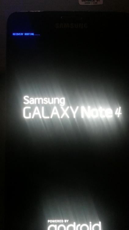

Hallo allerseits
habe das Problem mit meinem Note 4 (910F) das es nach einem Update mit Kies nurnoch Recovery Booting anzeigt.
Ich komme in den Downloadmodus aber nicht in die Recovery.
An ein normales Starten ist nicht zu denken...
Bereits versucht die Original Firmware (5.0.1) per Odin zu flashen aber auch das bringt mich nur zu dem Punkt "Recovery Booting".
CF Root per Odin drauf ->
Recovery booting.... funktioniert nicht
Cwm Recovery drauf ->
Recovery booting und warranty.... funktioniert nicht
Bootloader erneuert ... Nichts
ältere Version versucht... Auch nichts
Kennt jemand das Problem oder kennt eine Lösung?

DIGITALMAX
Probiert und es hat nicht funktioniert...
Nach Abschluss sagt das Handy Recovery booting....
probiert in recoverymodus zu starten,mehrfach, nichts passiert

DIGITALMAX
Danke aber auch hier das selbe Problem, nach Pass der selbe fehler "RECOVERY BOOTING. ...." :mellow:

DIGITALMAX
ja soweit kenne ich das auch , habe auch schon nach einer 4teiligen firmware gesucht..... nur es funktioniert nicht....
weis ich nicht genau was vorher drauf war aber sollte 5.0.1 gewesen sein
wie gesagt update per odin, dann hat es wohl Komplikationen gegeben und nichts ging mehr bzw nur noch RECOVERY BOOTING

DIGITALMAX
:icon_mad:danke, gerade ausprobiert aber immer noch der selbe Fehler...
