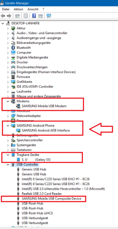

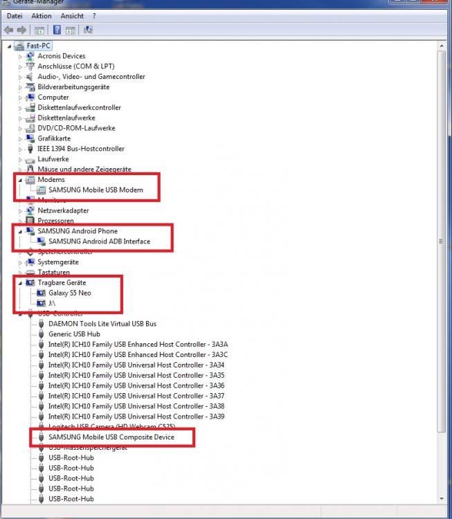

Was mir jedoch aufgefallen ist:
Wenn ich mir beim Gerätemanager anschaue was beim S5 Neo (wo alles geht) installiert ist:
-Modem: Samsung Mobile USB Modem
-Samsung Android Phone: Samsung Android ADB Interface
-Tragbare Geräte: Galaxy S5 Neo
-USB Controller: Samsung Mobile USB Composite Device

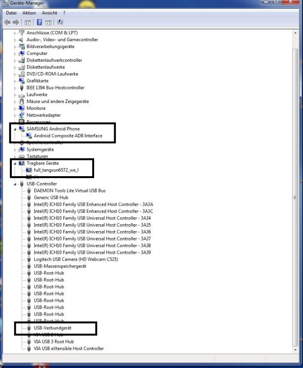

Wenn ich gleiches beim J700F ansehe:
- Modem: nicht vorhanden  -- difference
-Samsung Android Phone: Samsung Android ADB Interface --- ist gleich
-Tragbare Geräte: full_tangxun6572_we_I --- different jedoch Name des aktuellen J700F
-USB Controller: USB Verbindungsgerät (ein Eintrag mit diesem Namen ist schon vorhanden ist nun der zweite) ---- different
Vielleicht hilft das ?????

hook02
Habe nun versucht den "falschen" Treiber unter "USB Controller" und zwar den "USB-Verbundgerät" den Treiber zu aktualisieren auf "alle" Samsung Treiber die im Computer vorhanden sind. (Samsung Mobile USB Composite Device Date x-Y, Mobile Device...
Alle brachten den Code10 fehler (konnte nicht gestartet werden) auch war dadurch im explorer das J700F nicht mehr ersichtlich.
Einer lies sich starten, der Samsung SDB Interface - aber hier war dann auch das Tel im explorer nicht mehr ersichtlich und odin ging wieder nicht.
Ich vermute mal das das Problem der Treiber im windows ist. Aus irgendwelchen Grund installiert er einen falschen.
Dadurch ist das Tel zwar in Windows ersichtlich, jedoch hat odin oder Kies keine Brücke zu einem Samsung gerät.
Ich glaube daher finden Sie es auch nicht.
Die Frage ist nun: Wo oder wie bekomme ich für das Win7 64bit System einen USB Composite Driver von Samsung als INF Datei. Der auch geht.
Oder wie sieht ihr das?
Hook

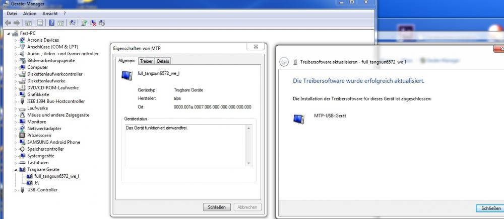

5.) Windows versuchte die Treiber zu installieren, was fehlgeschlagen ist (Siehe Bild: 1.jpg)
6.) Geräte Manager aufgemacht (siehe Bild: 2.jpg)
7.) Treiber aktualisieren aus Liste "Habe hier den die Kompaktiblen Treiber ausgewählt" und zwar MTP-USB-Gerät (siehe Bild: 3.jpg, nach installation Bild 4.jpg)

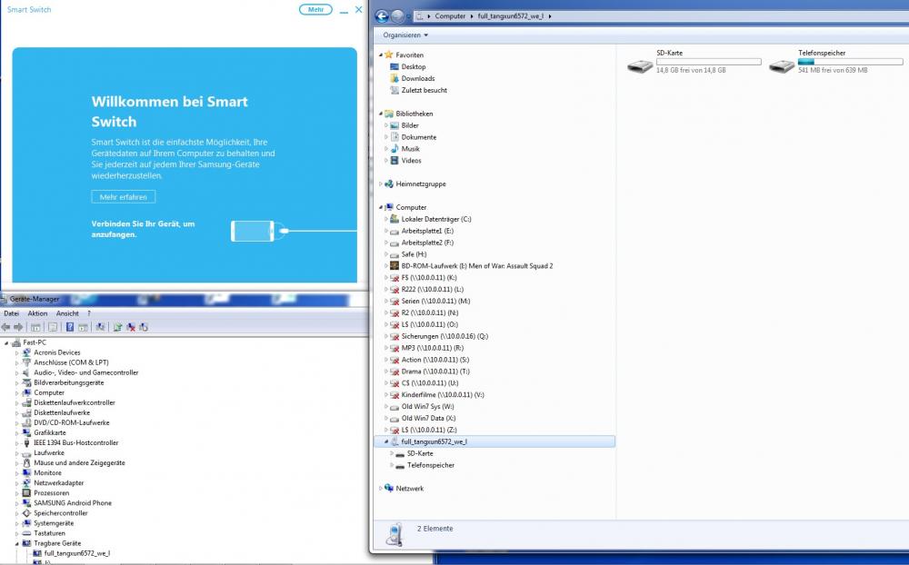

8.) Smart witch findet noch immer das Tel nicht. (Bild 5.jpg)
9.) Tel abgeschlossen und wieder angesteckt - gleiches Ergebnis
10.) Über Smart Switch Geräte Treiber neu installiert - gleiches Problem
11.) Insteressant ist das Windows das Telefon erkennt, siehe rechte Seite vom Anhang (Bild 6.jpg)!!!
Und hier wiederum ist interessant das am Tel mehrere GB als frei angezeigt werden (Bild 7.jpg)

3.) Treiber im Windows
     Wenn ich mein Galaxy S5 anstecke, habe ich 100% die gleichen Einträge wie du (Siehe Anhang s5.jpg)
    Schließe ich das J700F an kommt bei USB contreoller ein Verbundgerät. Ändere ich diesen Treiber auf Samsung Mobile USB Composite Device, kommt Code10 Fehler das das Gerät nicht gestartet werden kann"
Vielen vielen Dank!!
