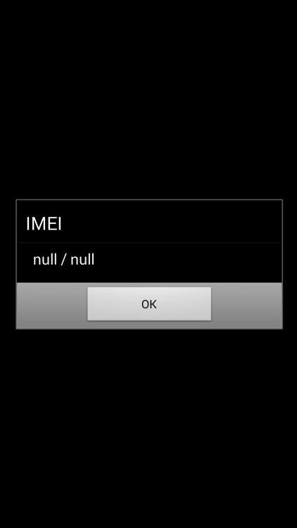

XxNudelsuppexx
Servus. . Wenn ich das mache steh da null / null
bearbeitet von XxNudelsuppexx
Tja, willenlos rumgeflasht, /efs Ordner (wo Deine IMEI drin ist) abgeschossen, jetzt ist zu 90% Ende !

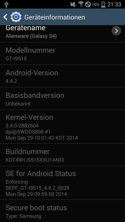

Ich hab ei gt-i9515 mit 4.4.2
Rom orginal von sammobile
I9515XXU1ANI3_I9515DRE1ANI1_DRE
UND DIE 5.0.1
I9515XXU1BO3-20150320102044

I9515XXU1BO3 ist Dein Modem/baseband und zwar für Cyanogenmod 12.1, und I9515XXU1ANI3 ist die FW (ROM).
Das heisst, Du hast jetzt eine original FW von Samsung (4.4.2) mit irgendeinem Modem geflasht.
