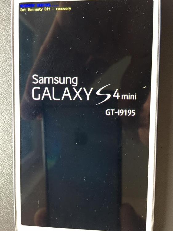

aktuell versuche ich ein Galaxy S4 mini mit Odin3 und der Original Samsung Firmware I9195XXUAMG8 zu flashen.
Das Handy war nie gerootet oder sonst was. Nachdem Odin den Vorgang mit "Pass" bestätigt startet das Handy neu und bleibt stehen:
RECOVERY BOOTING.........
Set Warranty Bit: recovery
Samsung Logo
Jemand eine Idee was da falsch läuft?

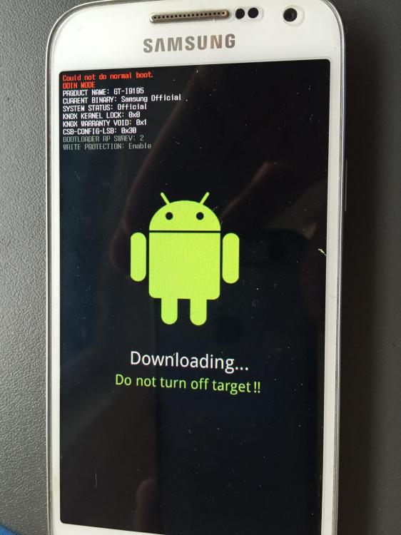

Wenn ich versuche in den Recovery Mode zukommen dann erscheint direkt die Meldung:
Could not do normal Boot
Odnin Mode

Und der Recovery Mode lässt sich auch wieder nicht starten Meldung:
Could not do normal boot
Odin Mode

Ich kann das Handy weiterhin in die 4 unten stehenden Zustände bringen. Wenn ich es mit Odin Flashe ist der Vorgang laut Odin erfolgreich.
Das Handy startet dann aber so wie im Bild 4.

Also ich habe nach dem flashen dieses mal das Handy über stunden liegen lassen. Es bleibt beim Bild 4 oben stehen.

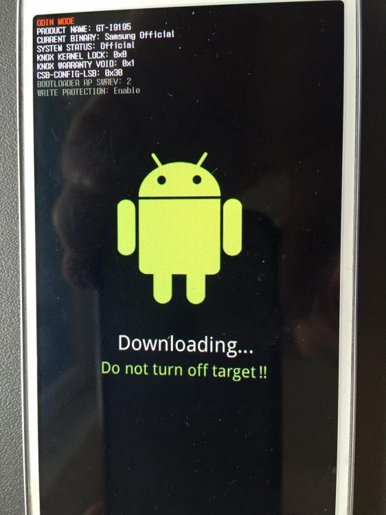

Entnehme ich nach dem flashen den Akku und versuche in das Recovery Menü zukommen erscheint Bild 3.
Gruß Tim
Yannick1
Bild 3 halte ich für sehr merkwürdig. Habe es gerade ausprobiert:
Wenn ich Lauter + Home + Power beim Einschalten gedrückt halte und weiterhin drauf bleibe (Gerät vorher aus! Am besten Batterie entfernen), erscheint das Samsung-Logo, dann oben links in der Ecke "Recovery Booting" und kurz danach erscheint der tote Androide und ich sehe die Menü-Punkte, wo ich wipen und BootOptionen auswählen kann.
Versuch das mal ein paar Mal, vielleicht machst du da was falsch.
Bild 3 sollte eigentlich nur erscheinen, wenn man Leiser + Home + Power gedrückt hat und anschließend Bild 2 bestätigt wurde.
