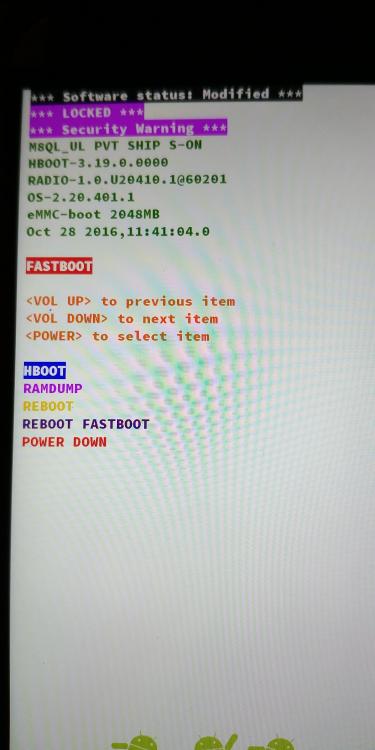

Habe das Handy von nem Arbeitskollegen bekommen mit der Info "hat ne Zeit im Schrank gelegen und bootet nicht mehr". Er hat angeblich nichts damit gemacht, nicht gerootet oder so, allerdings macht mich der Software Status stutzig...
getvar all sagt folgendes:

Weiß zufällig jemand was ich tun kann? Welche RUU würde dafür passen?

Ja, habe ich versucht, mit der 4.16.401.10 RUU. Lässt sich nicht per SD Karte im Gerät flashen (es kommt eine Fehlermeldung "Error, wrong or no Image") und auch nicht mit dem HTC RUU Decrypt Tool (Da rebootet das Handy zwar, aber danach erkennt das Tool das Gerät nicht mehr und gibt irgendwann nen Timeout Fehler aus).

Hab ich natürlich. Das war das erste was ich probiert habe. Leider weiß ich nicht genau welche RUU ich nehmen muss. x.xx.401.xx ist klar, aber welche genau?
Ich würde sagen, du hast kein M8, sondern ein M8S (Model-ID: 0PKV10000).
Daher benötigst du natürlich auch eine RUU für dein Gerät und nicht die für das M8. ;)
