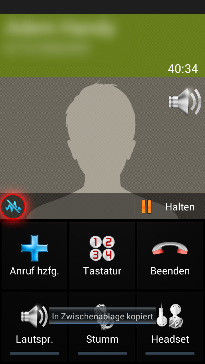

hi leute!
hab fast zu 90% bei telefonaten das problem, dass ich den gesprächspartner nicht höre (entweder nach ein paar sekunden oder sobald derjenige abnimmt bzw ich abnehme) manchmal ist es so, als wäre die leitung vom gesprächspartner stummgeschaltet, oder man hört ihn ganz leise und verzerrt, sodass ich IMMER auf "lautsprecher" gehen muss, damit ich überhaupt vernüftig telefonieren kann. es taucht immer dieses symbol auf (s. anhang)
glaube es ist rauschunterdrückung (?)
ich habe ALLES ausprobiert (auch im menü, welches man während des telefonates aufrufen kann (rauschunterdrückung etc.)) um diesen fehler zu beheben - ohne erfolg -_-
habt ihr das auch schonmal gehabt, und gibt es ne lösung?
hatte mich schonmal umgeschaut, aber nicht wirklich ne lösung gefunden (bzw überhaupt laute die dieses problem haben/hatten),
ich hoffe ihr könnt mir weiterhelfen!!! danke im voraus!!! :sad:

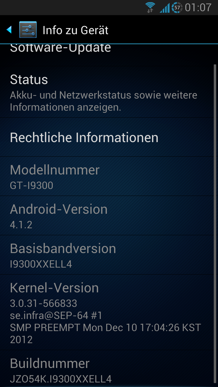

root - ja
mod - JB & ICS Blue Mod V4.1 (der tauschte ja eigentlich nur die png's aus..)
ansonsten nichts was nicht vorher auch schon war
infos s. anhang
kein_nick
Kann es sein, das deine Rauschunterdrückung aktiviert ist. Wenn ja, schalte Diese mal aus. Ein Kollege hatte genau das selbe Problem.
EDIT: sehe das du das schon getestet hast. Bei meinem Kollegen musste das deaktiviert sein, ab da konnte er auch die Leute hören.
sippn
ja, hatte es jetzt nochmals getestet, aber mit dem selben ergebnis - auch ohne rauschunterdrückung höre ich nur ganz leise und verzerrt -_-
der hörer kann aber nicht kaputt sein, weil z.b. "viber" ganz normal funktioniert..
ganz komisch... komme nicht dahinter...
