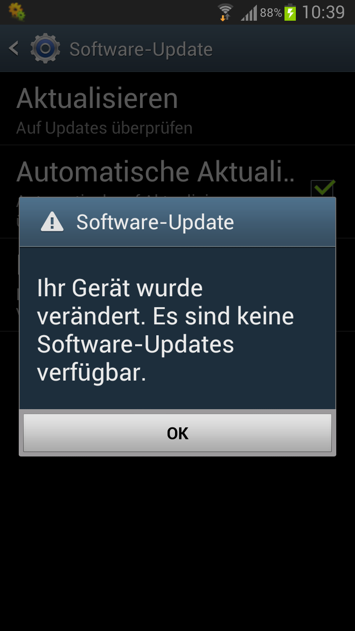

ich wollte mein samsung galaxy s3 aktulieseren bekomme immer die meldung ihr gerat wurde verändert wie kann das sein??habe kein firmware draufgespielt habe bei samsung angerufen die meinten sollte 3 stelligen orginal firmware drauf spielen wie geht das und woher finde ich es Danke

Wie jetzt, Samsung hat dir gesagt das du eine 3teilige flashen sollst? Ansonsten dürfte die Meldung nur kommen wenn es gerootet wurde.

Das ist doch die im Moment aktuelle brandingfreie DBT Firmware die ich auch installiert habe.
Hast du evtl. mal dein S3 an den Rechner angeschlossen und mal geschaut was Kies dazu zusagen hat?
Wenn dein S3 gerootet ist, dann hättest du die App "Superuser" installiert (wird beim rooten autom. installiert).
LG Klaus

Habe die meldung auch öffters. Habe auch die DBT fw drauf. aber meist hilft ein neustart des s3s. dann ist der status wieder auf normal. verstehe ich selber nicht. vlt ist es ein bug der fw...

das selbe Problem liegt auch bei meinem Handy vor.
Habe es vor ca. 3 Wochen erst aus Werkstatt zurück mit neuer Platine und dadurch auch neuer IMEI. Dürfte jedoch keine Rolle spielen.
Hatte ein paar Mal Software Update per WLAN versucht, wo auch angezeigt wurde ... in der Reihenfolge der Benutzeranfrage.
Doch seit 2 Tagen erscheint auch nur noch "Ihr Gerät wurde verändert. Es sind keine Software-Updates verfügbar.
Habe keinen Plan woran es liegt.

bei mir ist alles wieder o.k. und die Meldung "Ihr Gerät wurde verändert. Es sind keine Software-Updates verfügbar." ist weg.
Nun kommt wieder "Es wird Verbindung zum Server aufgebaut. Die neuesten Updates sind bereits installiert."
Bei mir lag es am Vitamino Plugin.
Habe es deinstalliert, Gerät neu gestartet und alles ist wieder wie gewohnt.
