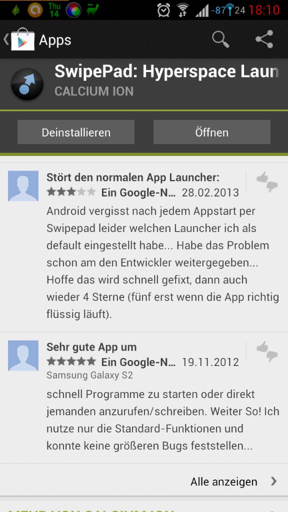

Ich habe den Fehler gefunden.
Ich nutze die App SwipePad um Apps schnell zu starten. Starte ich eine App über SwypePad kommt beim drücken der Home Taste die Meldung, starte ich dieselbe App normal passiert es nicht.
Edit: laut Playstore bin ich auch nicht der einzige und der Entwickler ist informiert. Sehr schön weil die App ist für mich schon Standard geworden...
