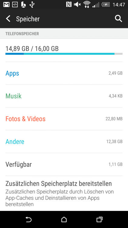

Ich hatte auch wie viele andere Leute die Interesse ein Gerootetes Handy zu besitzen. Ich habe über eine Anleitung auf Youtube versucht mein Gerät zu rooten( https://www.youtube.com/watch?v=FOaRQoJWWDw ). Ich bin der Anleitung bis zum Ende gefolgt und hab es auch erfolgreich beendet. Als ich über die App (Root Checker) gucken wollte ob mein Handy gerootet ist hat der es leider verneint. Mein Handy wurde nicht gerootet aber ich hatte die SupperSu App auf mein M8 und die TWRP. Bin dann eben 2 Tage so rumgelaufen (Apps runtergeladen)  und habe mir dann gedacht das ich eine Software Update durchführe da mein Handy eh nicht gerootet. Beim Updaten bin ich immer wieder auf die TeamWin Seite gekommen und weiter konnte ich nichts machen. Hab danach eben ein Factory Reset durchgezogen in der Hoffnung das vielleicht TeamWin auf diese Art entfernt wird (Ja ich weiß war ne Dumme Idee). Beim Einrichten des Handys hab ich gesehen das das Speicher meines Handys voll ist (12:35 von 16Gb bei "Andere") obwohl ich ein Factory Reset durchgeführt habe. Ich wollte dann eben wieder meine Apps runterladen die ich zuvor hatte nur leider ist Play Store die ganze zeit Abgekackt. Hab auf Youtube viele Videos gesucht wie ich TWRP wieder löschen kann. Leider waren alle Videos auf Englisch und ich konnte denen nicht folgen. Immer wenn ich mein Handy mit meinem Rechner verbinde erkennt er mein Handy aber in meinem Handy Ordner sind nur 2 Daten drauf und ich kann da nichts machen weder eine neue Datei erstellen noch eine Datei löschen. Nun hab ich das Problem eben das mein Handy kein Speicher mehr hat und ich fast nichts machen kann. Mein Handy hat keine Sd card.

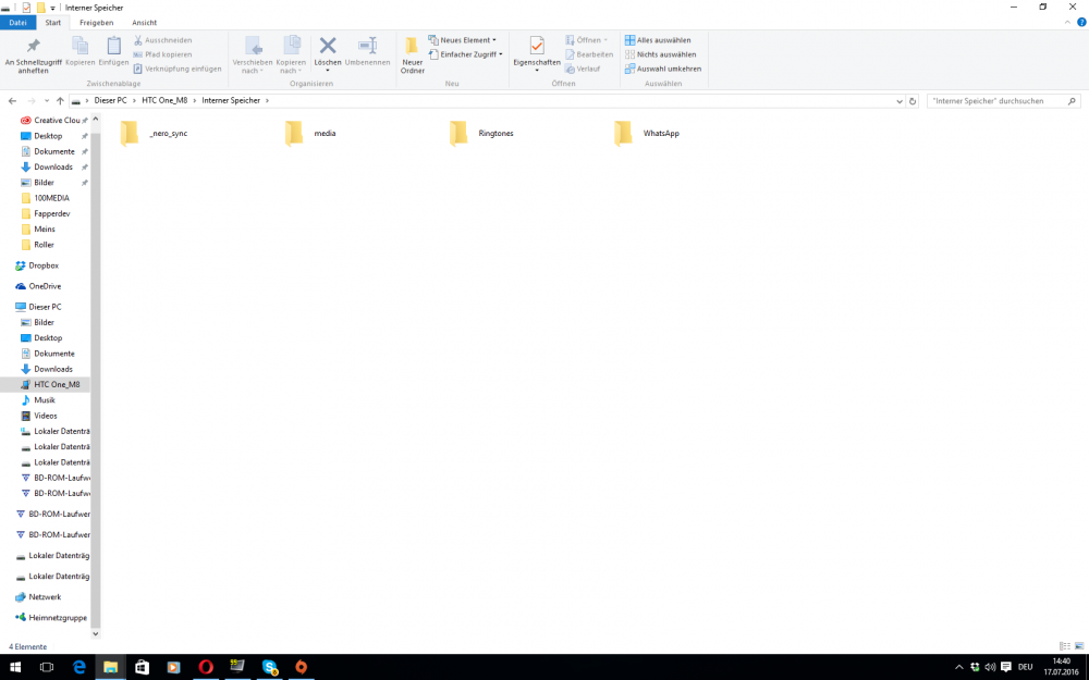

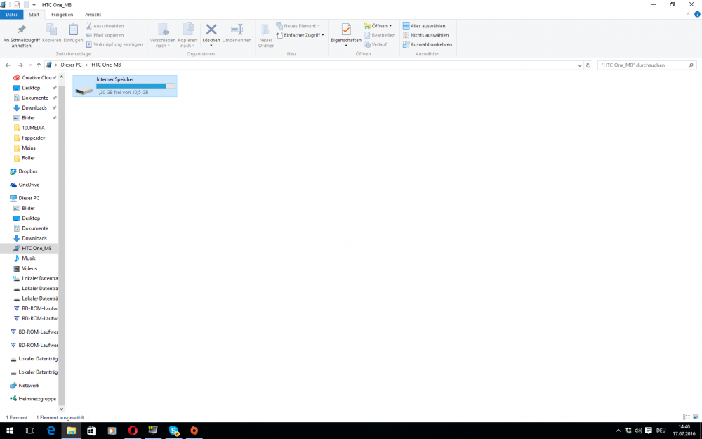

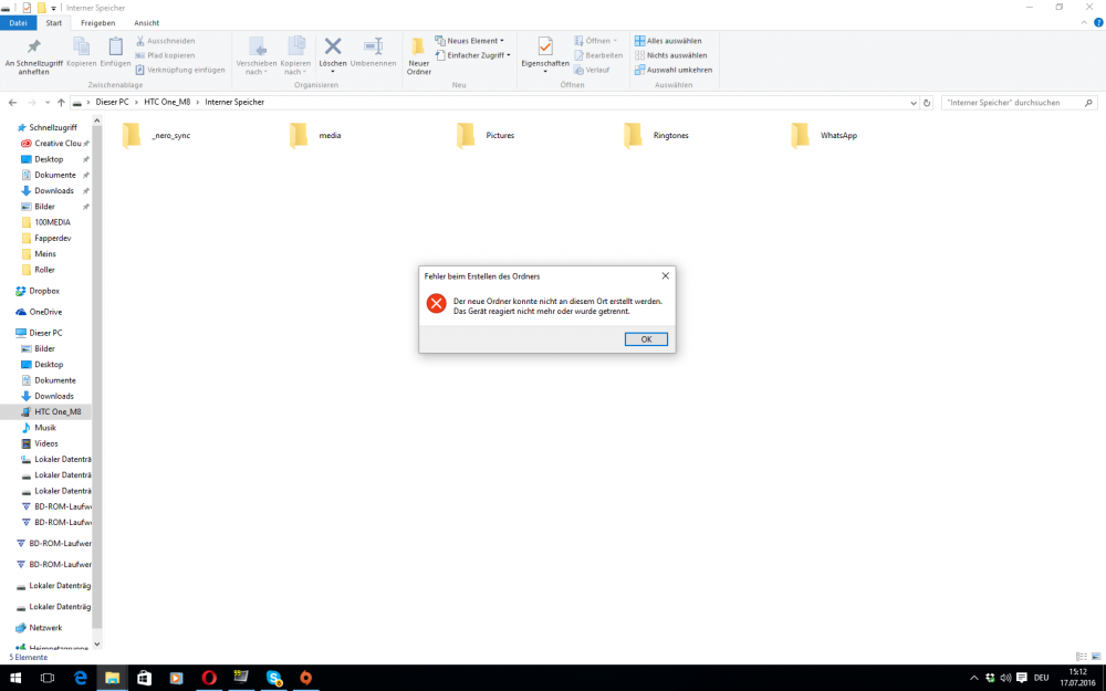

1: Ist es irgendwie noch möglich die Stock Recovery zu flashen obwohl ich am Rechner in meinem Handy Ordner nichts machen kann? Ich will also die TWRP loswerden.
2: Hab ich bei TWRP-> Install die App Dateien gesehen die ich ganz am Anfang auf mein Handy gehabt habe und die ich nun nicht mehr Runterladen kann. Würde es was nützen wenn ich mal die Internal Storage wipe? Und was für folgen könnten entstehen wenn ich es Wipe. Würde mein Handy nicht mehr An gehen oder irgendwas in der Art?

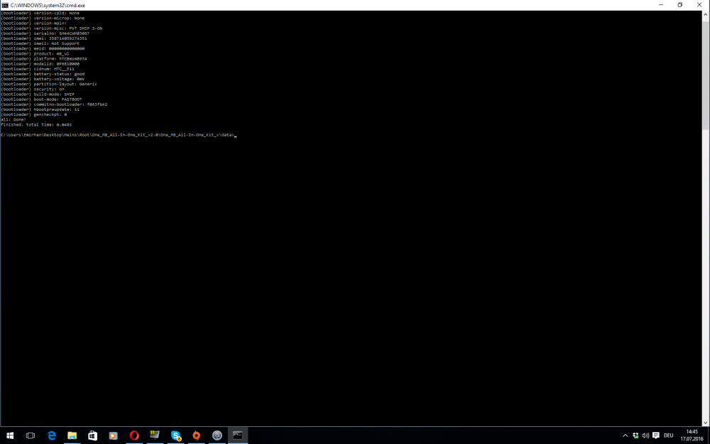

Laut deinem fastboot getvar Auszug, ist deine Main-Version leer.
Somit hast du irgendeine uralte twrp Version verwendet.
Was genau ist das aktuelle Ziel von dir?
Einfach wieder komplett zurück auf Stock ROM?
Oder doch das Stock ROM mit Root?
Oder lieber ein custom ROM?
Nachdem du die Fragen beantwortet hast, kann man dir weiterhelfen.
Bitte poste aber auch noch mal einen neuen Auszug von:
fastboot getvar all
Denn in deinem Screenshot, kann man deine hboot Version nicht sehen.

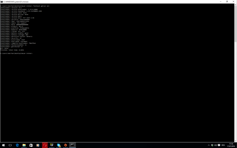

Ich möchte  das mein Handy wieder wie früher wird also auf die Stock ROM. Ich habe jetzt nochmal einen neuen Durchlauf des fastboot getvar all gestartet.

Zurück zum Stock, kommst du am schnellsten per RUU.
Dabei wird dann auch der interne Speicher gelöscht.
Solltest du dort also noch Daten drauf haben, die du noch benötigst, dann sichere diese zuerst.

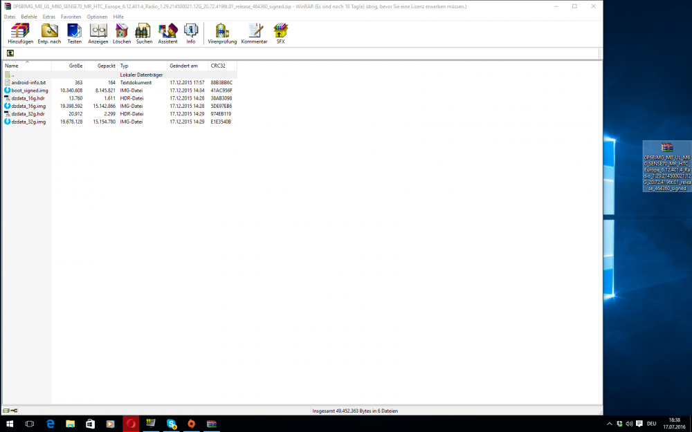

/edit: Ist es normal das die Datei dann so aussieht?
bearbeitet von sagichned12

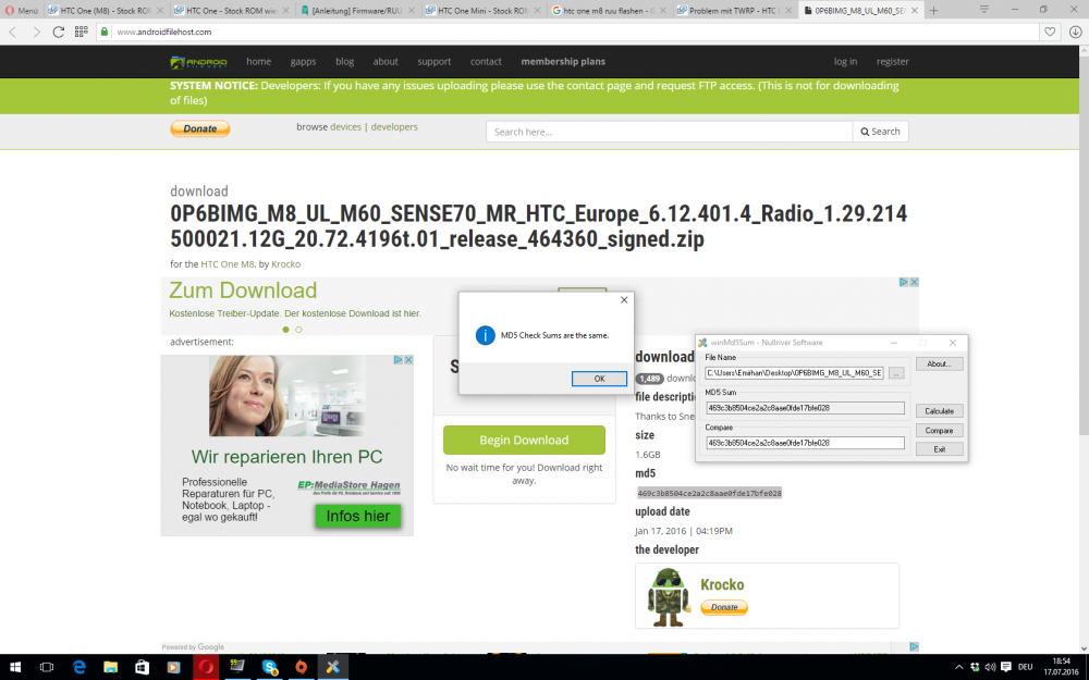

Die Datei, kannst du nicht problemlos per winrar etc. öffnen.
Kontrolliere die md5 und vergleiche sie mit der auf Androidfilehost.
Sind sie identisch, dann ist die Datei OK.
MD5, kannst du bspw mit dem Tool WinMD5sum vergleichen.
Gesendet von meinem HTC 10

Hab sie auch nicht mit Winrar eigentlich geöffnet. Schon beim Downloaden hat es mit Winrar gedownloadet aber keine ahnung wieso.
Hab mal jetzt ein vergleich mit dem Tool gemacht.Sind identisch. Kann ich jetzt also trotzdem die Datei so verwenden?
Ja, wie gesagt, wenn die md5's übereinstimmen, dann ist die Datei OK und du kannst die nutzen.

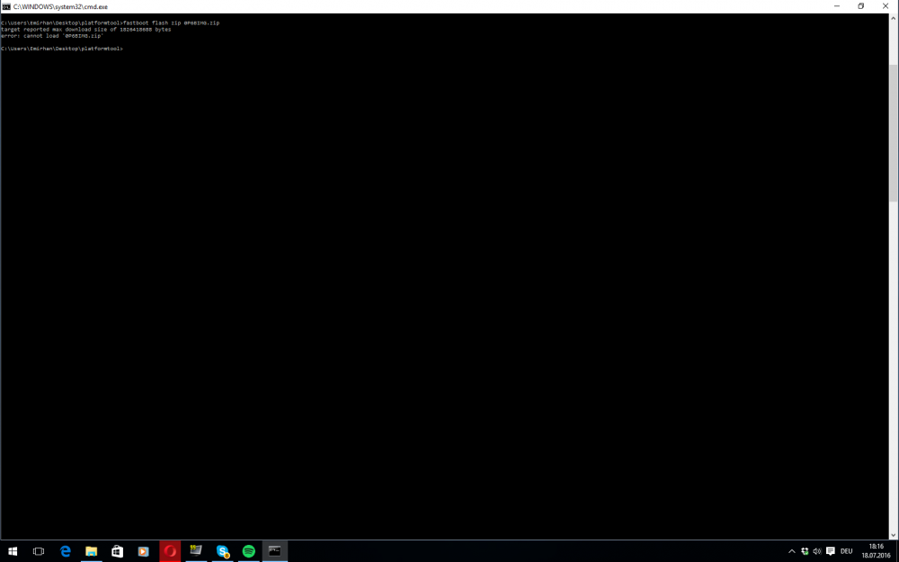

Hab jetzt alles gemacht und bin bis zu dem Silbernen HTC-Logo gekommen. Nachdem ich das nächste Befehl eingeben will kommt immer die fehlermeldung
Asselalf ™
Ja bei denen, die ich dir verlinkt habe. Die normale Fastboot.exe kann nicht mit solchen großen Dateien umgehen.

Hab es jetzt mal gemacht und es hat alles funktioniert. Vielen dank an euch beideB)
