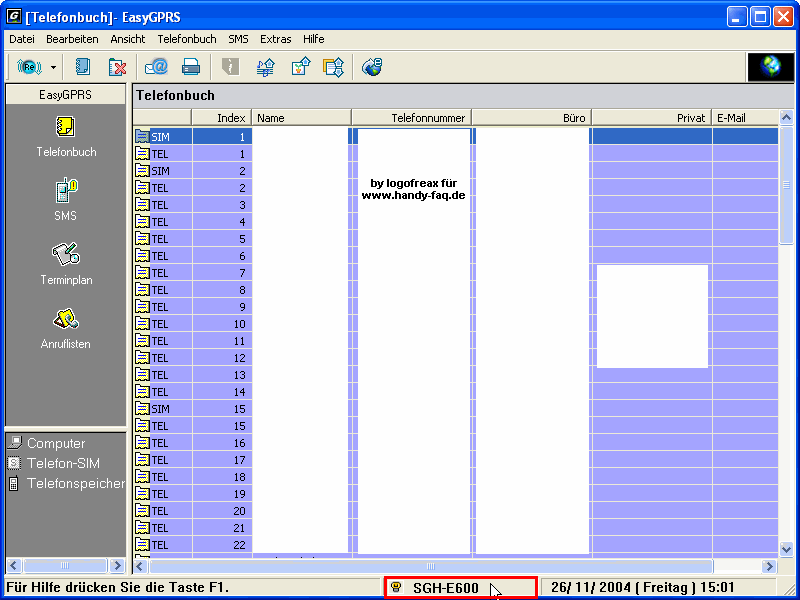

Habe sogar ein Beweisfoto das es geht. Ein Kollege hat so ein E600, aber der ist gerade im Urlaub. Wenn er kommt, teste ich noch mal. Was anderes kann ich dir nicht sagen.

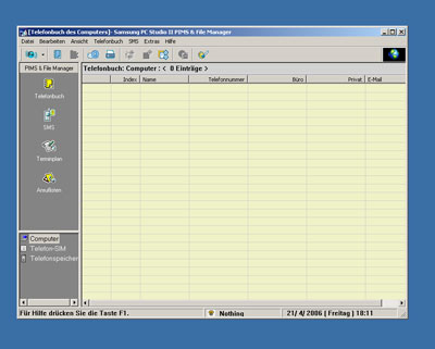

Hallo, habe auch so ein Problem. Das Kabel ist jetzt installiert, jedoch erscheint jetzt eine Fehlermeldung wenn ich das Programm Smasung PC Studio benutze. Nachedm ich F3 gedrückt habe und auf das Handy zugreifen will. Und zwar steht dort "Speicher kann nicht ausgewählt werden" ist mein Handy defekt?
Chervazan
Also.... ich hab das proggy installiert ...aber es läuft nix. Die Treiber, die auf CD dem kabel beigefügt waren ... war`n absolut für die Tonne.
Ich habe mal ein paar Bilder angehängt.
Also ich bin mit meinem Latein am Ende.... unabhängig von der Software... ich habe einige jetzt ausprobiert...... scheint das nicht zu funktionieren.

Probiere mal bitte diese alte Version von EasyGPRS aus:
https://www.handy-faq.de/forum/downloads.php?do=file&id=66
Die funzt nämlich...
