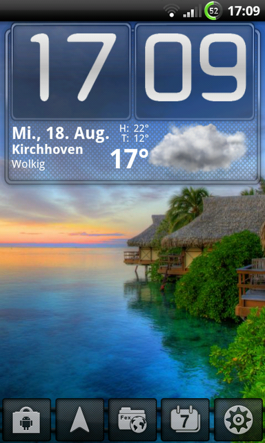

Nun, was heißt einfacher :)
Wenn man die XDA-Variante nutzt dann gibt es die prozentuale Anzeige direkt oben in der Notification-Bar und zwar GENAU da wo die übliche Akku-Anzeige ist.
Das find ich dann doch wesentlich schöner :)

Ich nutz dafür immernoch:
Das macht mir ne kleine Batterie und die Zahl oben links in die Statusleiste...da muss ich nix flashen und nix sichern...^^
