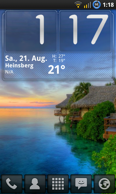

Prozentanzeige anstatt Batteriesymbol

Die JM1 Version von XDA funzt, habs gerade eben installiert.
Lol wie geil, da sind dann meine eigenen neuen Farben schon mit drinnen ^^
