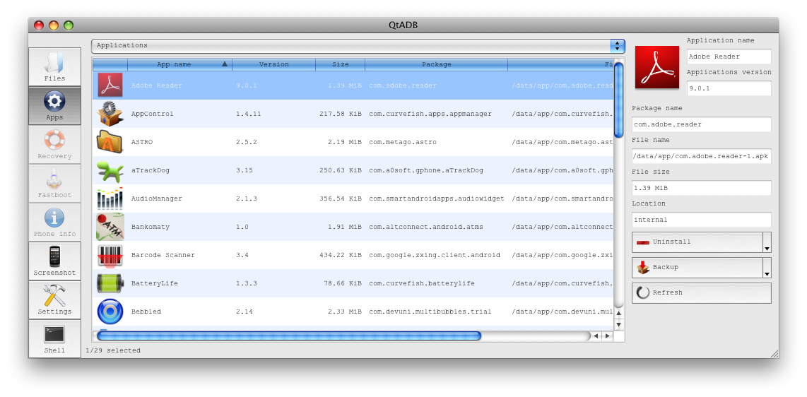

QtADB is window app based on adb.it lets you to copy,remove etc your files and apps from PC and Android Phone
This app is under developing so be tolerant for any bug...
visit QtADB website: https://qtadb.wordpress.com/

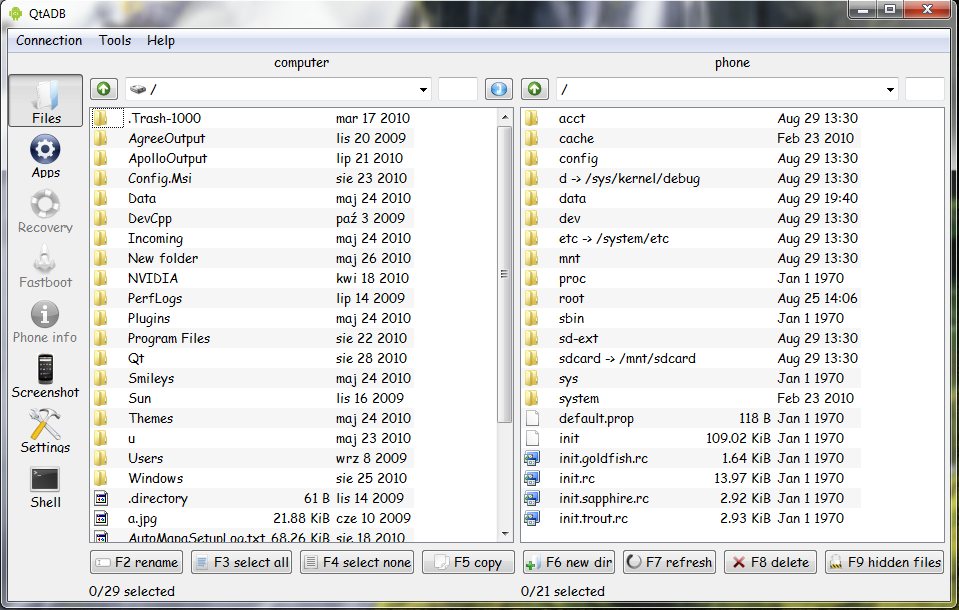

Features:
1. File manager
-copying files and dirs between phone and computer
-removing files and dirs
-creating new dir
-and other
2. App manager
-installing apps
-removing apps
-creating backup of apps with data
-restoring backups of apps with data
3. Shell
-opens android shell
4. Screenshot
-take screenshot of your device
-save screenshot to png file
5. Fastboot
-flash bootloader, radio and recovery
-boot recovery
6. Recovery
-nandroid backup/restore
-wipe data
-flash rom
-wipe battery stats
-fix uid mismatches
7. Reboot
-to bootloader
-to recovery
-normal reboot
8. Settings
-set font used by app
-set starting paths (or remember paths on exit)
-and other
9. Automatically detects phone (device, fastboot and recovery mode)
it requires installed AndroidSDK and busybox on phone (so and root)

Ich habe das gerade mal getestet und bei mir dauert es sehr lange, bis er mir meine Files anzeigt und welche kopiert bzw. löscht.
Also wenn ich zum beispiel eine Datei ins System kopieren will, denke ich ist die Massenspeicher + RootExplorer-Methode die deutlich schnellere.
Asphyx
Kann ich so nicht bestätigen, läuft bei mir super schnell. Kopieren, löschen, egal was. Nur werden bei mir nicht alle Apps angezeigt.
Das Ganze sieht jedenfalls vielversprechend aus.
