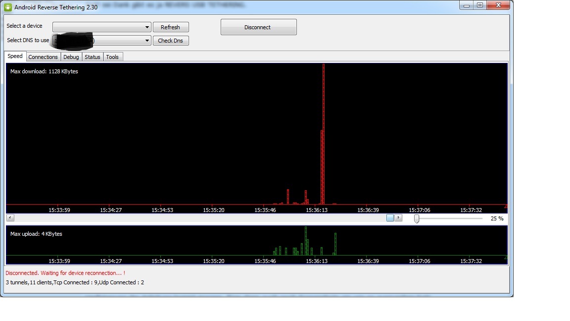

Verfeinerung der Anleitung kommt morgen, füge dann auch noch Screenshots ein wie es auszusehen hat!
Edit // Wenn die verbindung steht sollte es so aussehen wie auf dem Screenshot
Edit² // Hier der Original Thread auf XDA

ironil99
Bei mir steht: No Superuser rights! Was soll ich machen?
Lunchbox
Hast du dein Handy gerootet? Und falls ja: die su-Anfrage erlaubt?
Sent from my GT-I9300 using Tapatalk
Guest DennisDroid
Ganz Wichtig, bei SuperSU oder Superuser müsst ihr auf Automatische Antwort "Erlauben bzw. Agree" auswählen und die Benachrichtigungen abschalten, desweitern muss USB Debugging eingeschaltet sein. Steht aber doch alles oben in der Anleitung.
