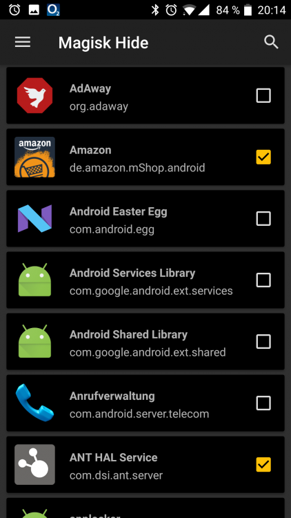

Wenn du Magisk drauf hast gehst du in den Manager und Aktivierst bei "hide" dein Pokemon und alles andere was du vor root verstecken willst! Danach machst nen Neustart und gut ist!

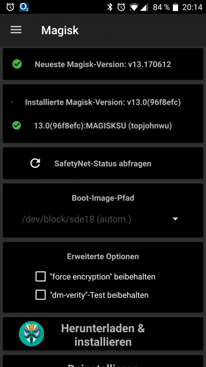

Entpacken inst. und Update hat jetzt geklappt.
Muss ich vielleicht noch superuser oder so runterladen wenn ich links in die app gehe ist dort alles leer also unter superuser ist nichts drin und auch nicht unter Module. Auf der
Home Seite der App steht Magisk Haken bei Neuste Version. Rootrechte hat sie auch
Installierte Version komischerweise v12.0
Unter download sind bestimmt noch 50 Dinge die ich runterladen kann, soll ich die alle runterladen? Oder wo finde ich diese Hide es ist wohl noch versteckt ^^

Hiden ist im Menü vorhanden.

ok ich habe oben auf das dick gedruckte download geklickt und habe tatsächlich 12 ich schmeiß alles runter und versuch es neu
M Hide kann ich links nicht anklicken wir mir nicht angezeigt
Nini1976
Also ich versteh es nicht, beim download (orange download Knopf von deinem Link) und entpacken steht da v 13 dann installiere ich (v13) und habe v12 drauf sehe auch nur eine Installationsdatei
Nini1976
kommt leider auch 12 raus, sehr merkwürdig alles
Also sogar der entpackte Ordner heißt ja 13 und die AKP Inst macht APK Installer, ich entferne und erstelle auch immer die alten Ordner usw
Ich versteh es echt nicht. Merkwürdig ist auch die Updateabfrage sagt sie ist auf dem neusten Stand.
