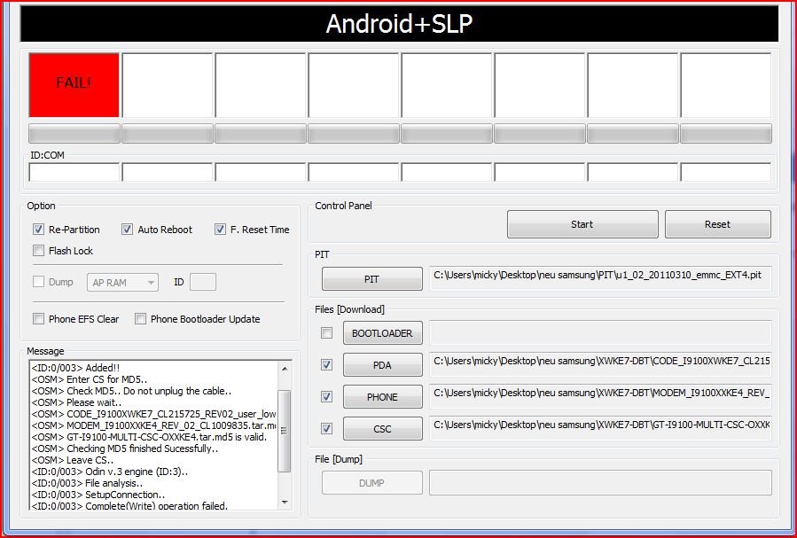

Jetzt wollte ich nach dieser Beschreibung flashe:
https://www.handy-faq.de/forum/galaxy_s2_original_roms_kies/220763-samsung_galaxy_s2_branding_entfernen_debranden_neuinstallation.html
Dabei kahm aber leider dieses raus:
p><p>[center]<a href=%7Boption%7Dhttps://img20.dreamies.de/img/106/b/nesurlfypj3.jpg' alt='nesurlfypj3.jpg'> dreamies.de
ich weis nicht was ich falsch gemacht habe.
beim handy ist nichts passiert ist noch im gleichem zustand.
lg sempi
chris264
Alle Kies Prozesse beendet? Odin als Administrator ausgeführt?

probiere mal einen anderen USB Hub, (am Pc) nicht vorne oder mit hilfe von USB Hub, was da so alles gibt direkt hinten am Pc. (vielleicht hilft dir das auch mit Odin) das nicht die Fehlermeldung "Fail" kommt.
Odin Fail weisst drauf hin das Prozesse von Kiese noch laufen ...

das Odin dieses rote Fail zeigte.Habes dann nochmal gemacht.
Beim zweiten mal dachte ich auch erst was ist jetzt passiert.da das Handy mir einen irenlangen roten text zeigte.Keine ahnung was da alles stand.Ich hab dann auf dem homebutten gedrückt.Wo es noch am rechner war dan fuhr es hoch.Den USB hb ich hinten am Rechner da vorne die meistens bei anderen Geräten kommt das das gerät eine höere Leistung erzielen kann.
Wenn dir das Handy so einen Bild zeigt mit roten Text, muss man manchmal die Firmware, zwei mal Flashen und du darfst da wirklich nicht drücken. Bis das fertig ist. Vielleicht ist dan auch deswegen beim Odin Fail raus gekommen wenn du Homebutton gedrückt hast. Und den Flash Vorgang unterbrochen hast.
Siehe Anhang.
Wenn du so ein Bild hast musst du nochmal flash n

Hast ja so ein Bild gehabt mit roter Schrift?
Gesendet von meinem GT-I9100 mit Tapatalk 2
sempi
Ja genau das .
