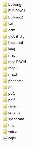

Habe nach Karten Update (Navigon) auf Q1 2013 große Probleme.
Ständig schaltet das IGO Primo 2.0 (9.6.7.235654) sich aus. Auch nach ausschalten des Handy und Neustart von IGO Primo das gleiche Problem.
Kann aber nicht mit Sicherheit sagen ob es an den Karten liegt. (oder Lizenz)
Nach den Update über Kies von 4.1.1 auf 4.1.2 habe ich Heute zum ersten mal Die Navisoft benutzt und das Problem erkannt.
Kennt einer das Problem oder ist es allgemein bekannt? :eusa_doh:

wischo
Genaugenommen sind es Karten von Navteq 2013 Q1 R3
Und es ist bis jetzt immer gut gelaufen.

wischo
Es sind die letzten die ich gefunden habe.
Hatte nur die Dach Karten von Navteq drauf,(R3 Q1 2013) lief alles wunderbar.
Habe dann aus einen Kompletten Satz R3 Q1 2013 von Navteq, Karten dazu gegeben.
Aber dann ging nichts mehr, immer diese Abbrüche.
Habe alle bis auf die DACH Karten gelöscht und siehe da in der Simulation läuft alles wieder, was mit allen Karten zusammen auch in der Simulation nicht mehr lief.
Müsste sicherlich mal den ganzen Satz auch mit den Europa Dateien Testen.
Werde nur mal, mit den Dach Karten, Heute Leif testen.
Melde mich dann wieder.
mfg

wischo
iGO Primo S3 1280x720
APK Datei installieren ( Auflösung1280x720)
Alles einrichten
Karten in map einfügen
fertig
