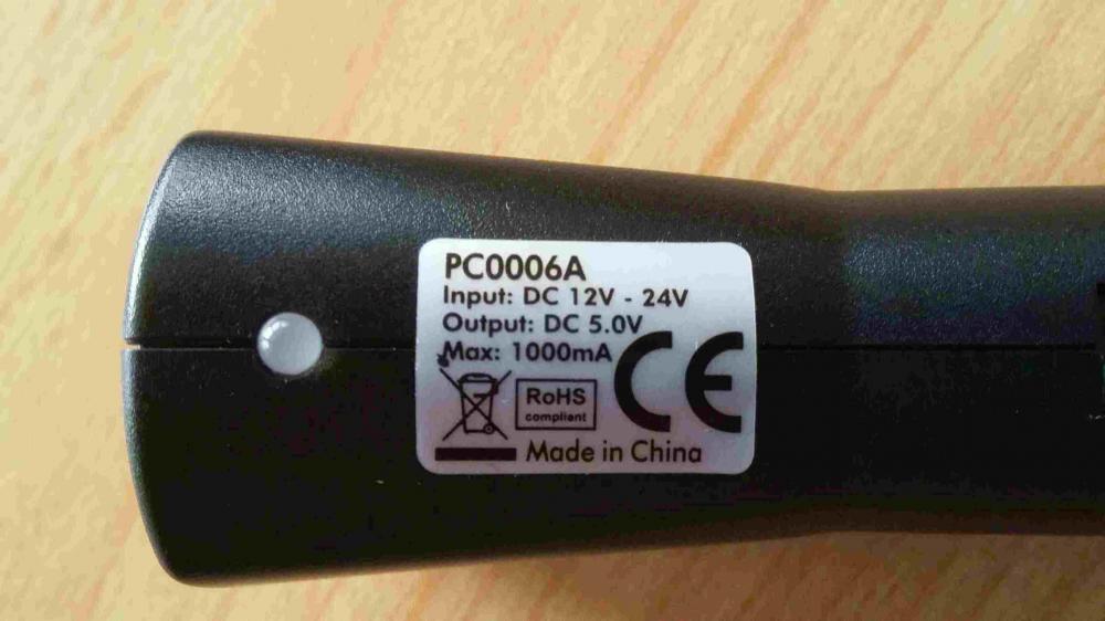

Es ist kein originales Ladegerät von Samsung aber eins von LogiLink.
Kann es daran liegen?

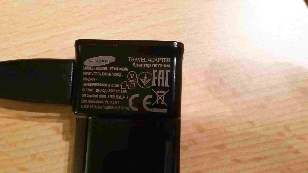

Ist Dein Ladegerät zuhause ein Originales von Samsung ?
Schau mal nach, ob bei Output irgendwas mit 1A oder 1000 mA steht.
Und was steht beim LogiLink ?
Evtl. liegt im Auto auch eine etwas höhere Ladespannung an.
Prinzipiell, wenn das LogiLink für Handies ausgelegt ist, gibt es keine Schwierigkeiten.

Ja, dass Ladegerät zu Hause ist Original
