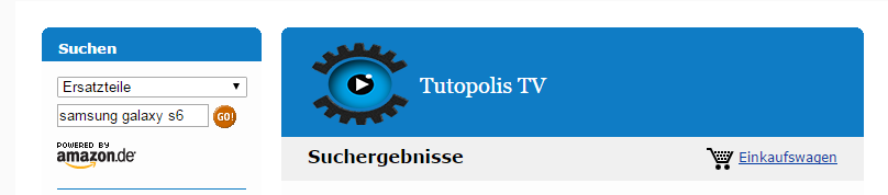

Ja genau das war das Video das ich auf YT gesehen habe, der Wechsel ist eigentlich recht easy....
