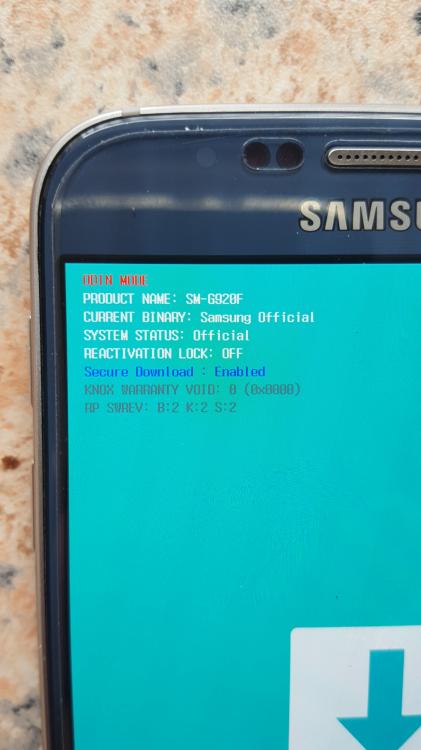

Flashking77
Gehe mal in Download Modus und poste mal alles was da drin steht.

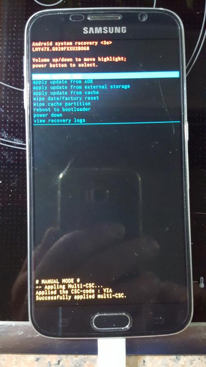

Flashking77
Das ist das Recovery

Schrammel
Das sieht ganz normal aus und Knox wurde bisher nicht ausgelöst. Ich denke die Thematik mit dem Demogerät rückt immer näher. Oder es wurde durch einen Flashvorgang die EFS Partition beschädigt. Dann ist die IMEI auch weg.
