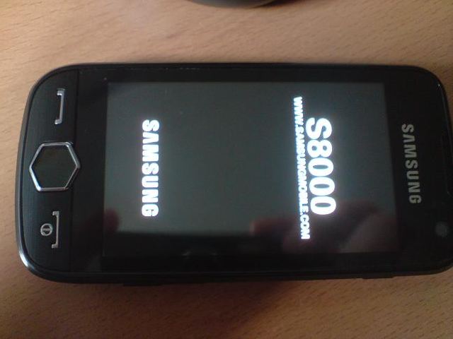

im Folgenden die Fehlerbeschreibung:

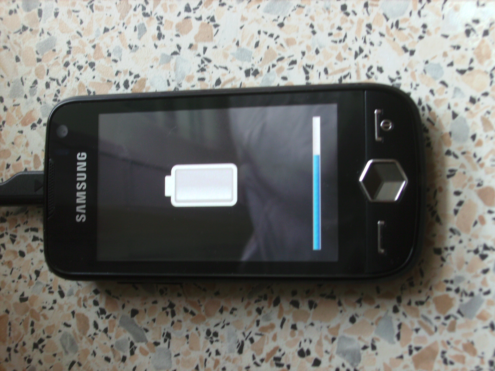

Leider trat bei meinem Samsung S8000 Jet ein "Fehler" auf. Ich wollte das Handy, da das Akku leer war, an das Ladegerät anschließen. Dabei musste ich jedoch feststellen, dass sich dieses nicht mehr laden lässt.
Da das Akku des Handys leer ist, kann es folglich auch nicht mehr eingeschaltet werden.
Bei dem Versuch, das Handy mit dem Original-Ladegerät zu laden erscheint nur das weiße Akku-Symbol, ohne das die blauen Balken, die den Ladevorgang darstellen sollten, erscheinen.
Versucht man nun den Akku für rund 24 Stunden aus dem Gerät zu entnehmen, diesen danach wieder einzulegen und das Samsung S8000 einzuschalten (mit der geringen, nocht enthaltenen Restlademenge des Akkus), hängt sich dieses leider immer wieder auf.
Bei den diversen Versuchen, die ich bereits unternommen habe, blieb das Handy jedoch an drei verschiedenen Punkten"hängen" (Bilder 1-3).
Des Weiteren wurde bei den Versuchen selbstverständlich auch die SIM-Karte entfernt (Speicherkarte ist gar nicht vorhanden), jedoch ohne Erfolg.

Kann mir keiner etwas zu dieser detailierten Fehlerbeschreibung mit Bildern sagen?

- Nach Anstecken an das Ladegerät passiert gar nichts.
- Nach Anstecken an das Ladegerät leuchtet das Ladesymbol mit einem grünen Strich darunter kurz auf, dann ist es wieder weg.
- Oder es fängt an, zu laden, zeigt einige Ladebalken,bricht dann aber plötzlich ab.
